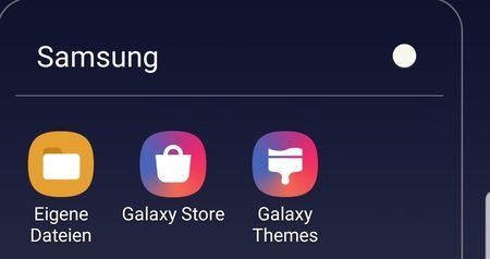

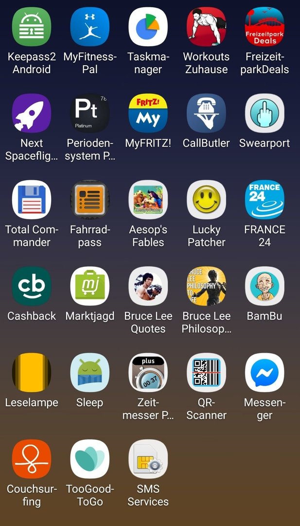

Danke für eure Antworten. Ich habe die Dienste (das waren Kaspersky und Avast) sogar deinstalliert und es geht nach wie vor nicht.
Google TalkBack gibt es auf meinem Telefon nicht (zumindest kann ich nichts finden). Unter Einstellungen --> Eingabehilfe --> Bildschirmleseprogramm finde ich den Stimmen-Assistent (Voice Assistant). Der ist jedoch deaktiviert.

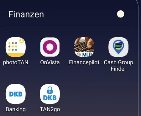

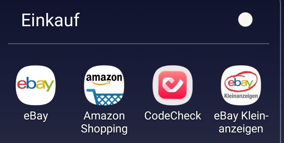

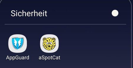

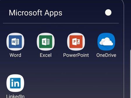

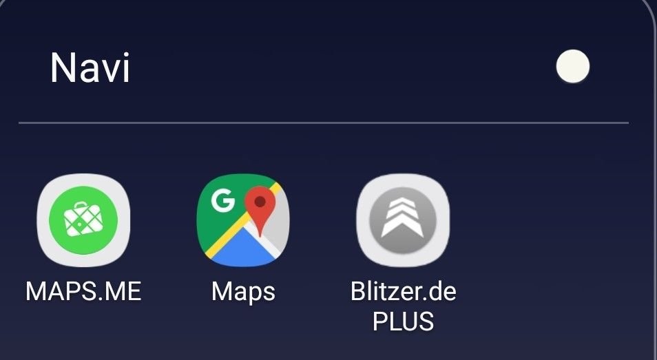

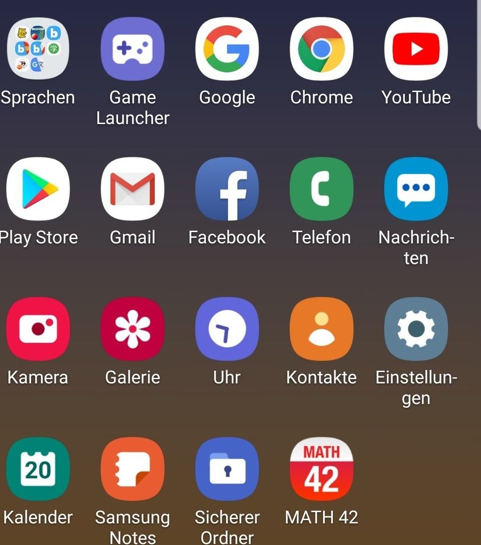

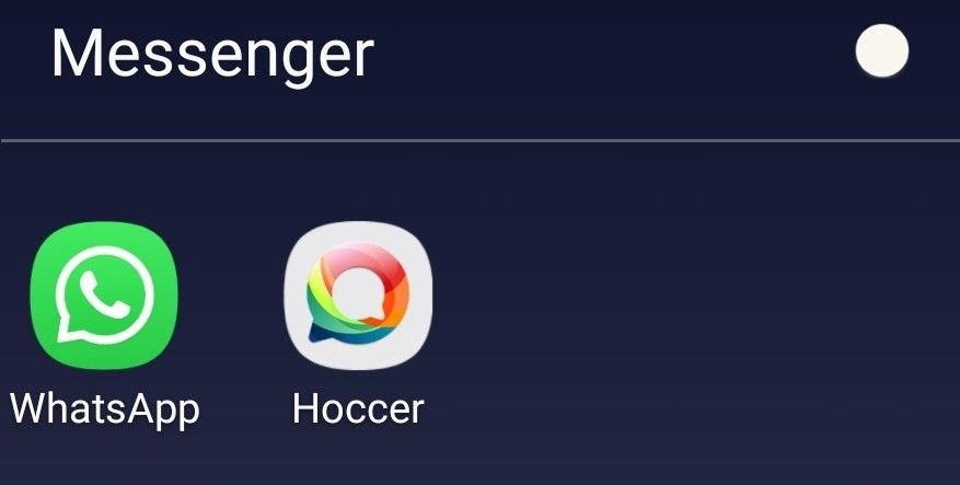

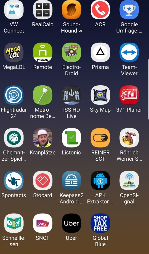

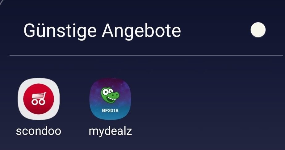

Ich hänge mal noch die Bildschirmaufnahmen von meinem Handy mit an. Da sind alle installierten Applikationen zu sehen. Ich erkenne da keine kritischen Applikationen mehr.

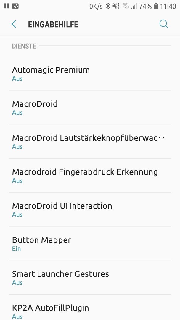

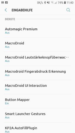

Poste mal Screenshots Deiner Bedienhilfen. Das können auch Plugins sein, die sich da einnisten.... KeePass ist z.B. so ein Kandidat (AutoFill-Plugin)....

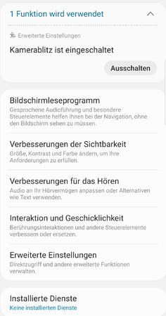

Bei meinem Note 9 gibt es kein Menü namens Bedienhilfe. Höchstens Eingabehilfe. Und da sieht es wie im folgenden Bild aus. Wobei ich KeePass auf meinem Note 2 (das hatte ich davor) auch installiert hatte und da hat es nicht gestört.
Ich habe KeePass mal probeweise deinstalliert, aber das war leider ohne Erfolg. TAN2go geht nach wie vor nicht.

Ich habe auch nicht geschrieben, dass es einen Menüpunkt "Bedienhilfen" gibt ;). Aber egal.... Es geht um die Dienste; was ich an Hand Deines Screeshot sehen kann, hast Du vermutlich keine installiert. Bei mir sieht das so aus:
Es erschwert mir das finden des Menüs, wenn du von Diensten oder Bedienhilfen sprichst, aber Eingabehilfe meinst. Das war mit dem Mitarbeiter von DKB am Telefon genauso. Nach 15 Minuten Telefonat mussten wir das Gespräch erfolglos beenden. Später kam mir dann der Gedanke, dass er Eingabehilfe gemeint haben könnte.
Ich sehe, dass das Menü Eingabehilfe bei dir ganz anders aussieht, aber das bringt mich bei der Lösung meines Problems jetzt leider auch nicht weiter. So ein Mist...und jetzt?
