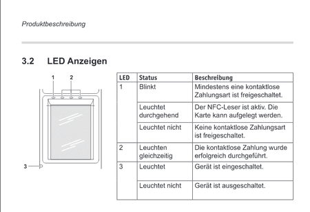

Hat jemand Infos dazu, was genau die LEDs bedeuten?
Meine Vermutung wäre: Leser aktiv - Karte gelesen - Kommunikation mit Zahlungsdienstleister - Autorisierung erfolgreich
Interessant ist halt, dass es immer vier LEDs sind, scheint also ein Standard zu sein - aber ich finde nichts darüber.
@Gizzmo in ner Facebook Gruppe hat das mal jemand erklärt.. Ich meine sogar genau so, wie du es schon erahnst :laugh:
Find es aber auch nicht mehr
Reaktionen: Gizzmo
Meint ihr diese Anzeigen hier:
Reaktionen: Gizzmo
@Dr.No ja, allerdings werden die letzen drei LEDs in dieser Beschreibung zusammengefasst... Evtl hängt das auch einfach vom Hersteller ab und von der Art der Anbindung zur Bank, wie schnell oder langsam das klappt
