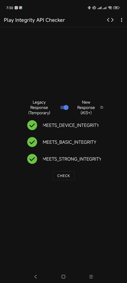

@Putz63 zeig da play integrity meet string device nicht ?
Leider Nein. Auf beiden Geräten nicht. Nur: PlayIntegrity = Meets_Device_Integrity = Meets_Basic_Integrity
@Putz63
Das reicht in der Regel auch - "MEETS_STRONG_INTEGRITY" war bei mir noch nie "grün" und das Wallet geht trotzdem

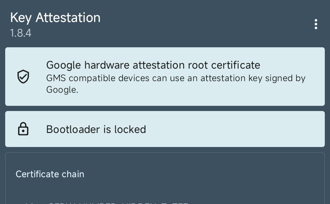

Eine zusätzliche Modul von Tricke Store ist ein Key. So das man Bootlader als locked und nicht unlocked und wird als strong device.
Zb Barmer app geht nur mit Strong device und auch einige App.
Die Vorteil von Tricke Store wenn das pif gebannt oder das Key.
Dann muss nicht neu Modul laden sondern per Aktion durchführen um das neue pif oder Key geladen.
