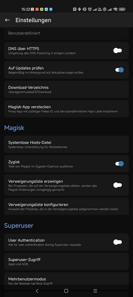

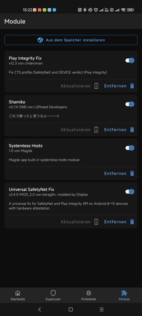

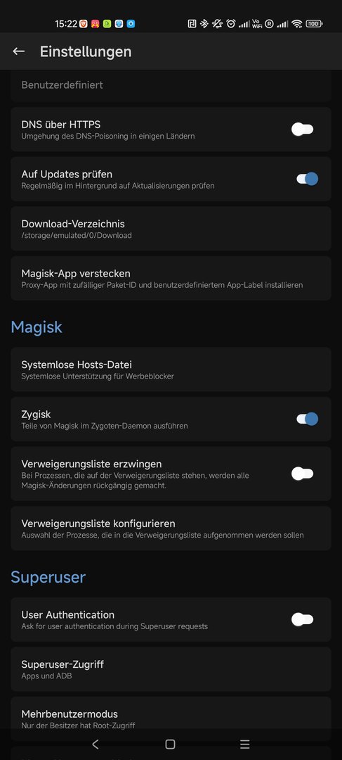

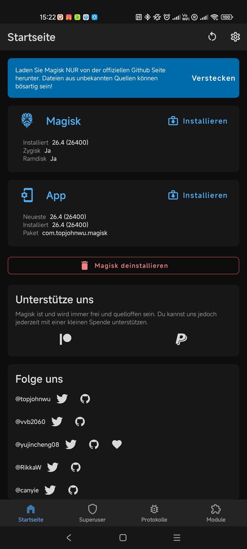

Xiaomi 11 Venus mit Xiaomi.eu
Magisk 26.4 + modul
Safenety 2.4.0 mod V2
Zygisk aktiviert
Shamiko 0.74
Verweigerungsliste erschwingen deaktiviert
Verweigerungsliste habe ich
Google wallet
Commerzbank
Sparkasse
Mobile bezahlen Sparkasse
Phototan
Spush Sparkasse
Google Play Store
Google Play Dienst
IngDiba
Play Store version
38-3-22-29
Playintergirty fix
Alle 3 rot
Safenety Pass
Fail
Das Teil löschen und stattdessen PIF (PlayIntegrityFix) installieren, wurde hier schon x-mal erwähnt. Eventuell musst du die Speicher der üblichen Verdächtigen löschen. EDIT: In dem oben zitierten XDA-Link wird erwähnt, dass die Methode bei xiaomi.eu-ROMS nicht funktioniert....lesen hilft also sehr!
