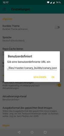

Wer noch auf Magisk 18.1 ist und zur Canary wechseln möchte, kann auch folgende URL als Updatechannel verwenden. So lässt sich 18.2 ganz einfach über Magisk flashen.
https://raw.githubusercontent.com/topjohnwu/magisk_files/master/canary_builds/canary.json
Hat gerade problemlos mit meinem Oneplus 6 geklappt. Über TWRP gibt es manchmal Probleme beim "überflashen" von Magisk.

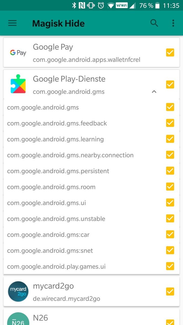

Nach Reboot in Magisk Hide die kompletten Google Play Services, Google Pay und PayPal auf hide gesetzt.
Nach nochmaligem Reboot konnte ich jetzt PayPal wieder als Zahlungsmittel einrichten und vermute, dass Google Pay aktuell root nicht erkennt.

Nachdem ist auch den Google Play Dienste den root Zugriff per Magisk Hide versteckt habe, funktioniert alles wieder.
Ich habe die Magisk 18.2er genommen und allen Google Diensten den root-Zugriff verwehrt.
Sieht dann wie auf dem Screenshot aus...

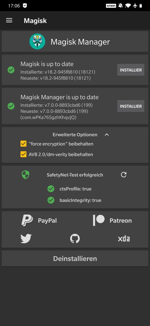

Habe diese hier vorhin bekommen:
edit: jap ist wohl die identische, etwas verwirrend, vorne 18.2-xxx und in Klammern 18121...

Mit Canary 18.2 (drüber gebügelt) und Umbenennen von Magisk und anschließender Neuinstall. von GPay geht die Bezahlung bei mir nun auch wieder.
;) Bis zum nächsten Google-Update !
