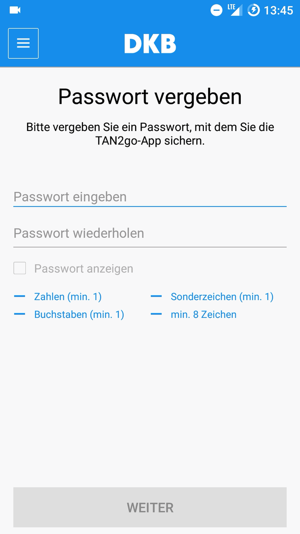

geht bei mir!
hab noch nichtmals neuste magisk version.
aber android ist noch 7.1.2.
siehe mein bild.

Mit 7.0 ging's bei mir auch noch.
Scheinbar gibt es bei Oreo 8.1 noch eine Hintertür, wo die Banking-App reinschauen kann :1f629:
