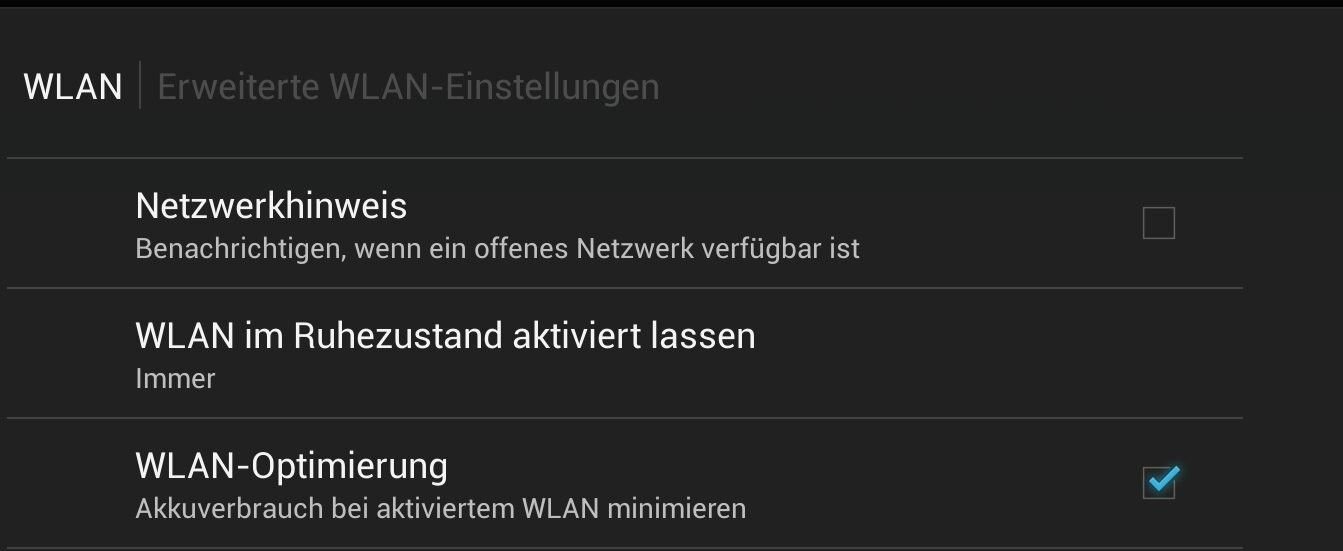

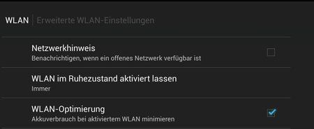

Da ist meiner Erfahrung nach entscheidend ob WLAN im Standby An bzw. Aus ist.
Mit WLAN hält mein Akku keine 2 Tage, ohne kann es über einer Woche liegen und ist noch nicht leer.
Mit diesen Einstellungen hält es bei mir im Standby mehr als 3 Tage.

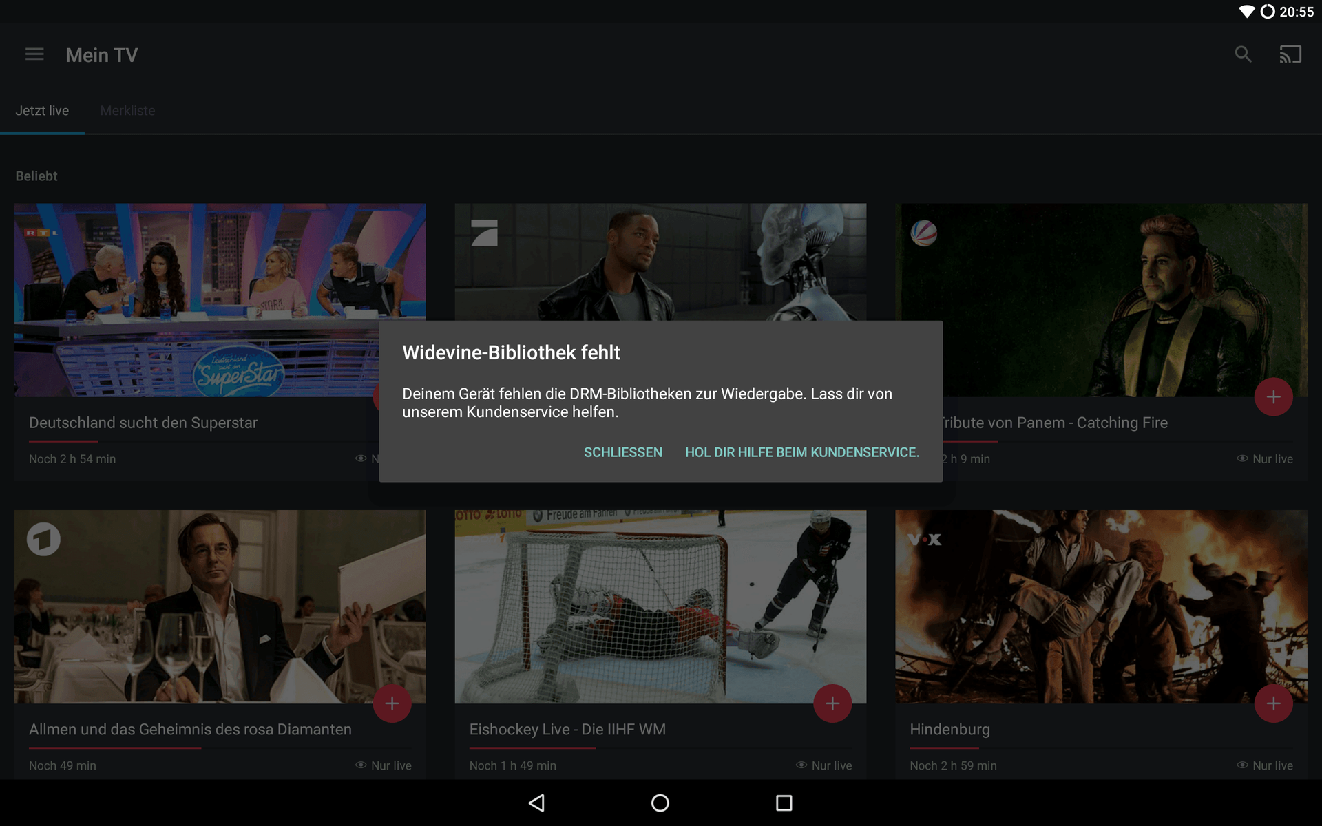

Jetzt habe ich nur ein kleines Problem bei der Magine App, die ich immer auf dem Tab nutze.
Ich hänge euch mal ein Screenshot an.
Vielleicht habt ihr eine Lösung vielen DANKE im voraus.
Edit : danke zom1ec hat funktioniert mit den Files von github
