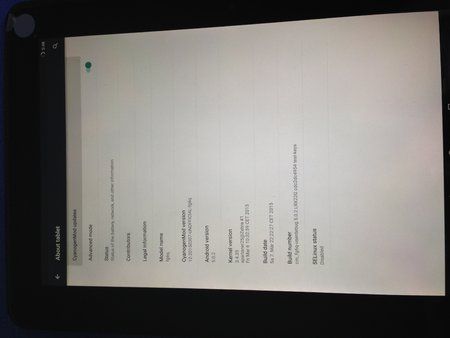

Mittlerweile hab ich auch ADB zum laufen gebracht (Man sieht manchmal den Wald vor lauter Bäumen nicht) und damit kann man ja auch Keyevents und Inputs übermitteln.
Daher hab ich mal ein bisschen rumgespielt, die Ergebnisse seht ihr im Anhang :biggrin:.
Zum leidigen Thema Touchscreen (der immer noch net funktioniert, nur so nebenbei): Soweit ich mir das zusammenreimen kann, läuft unser Touchscreen nicht über den Userspace wie der des Asus, da es keinen Service gibt, der dafür gestartet wird und auch keine IDC-datei. Und ich bin mir eigentlich sicher, dass der Touchscreen über I2C arbeitet, an der Adresse 0x38.
Daher muss entweder etwas am Kernel geändert werden, was ich für unwahrscheinlich halte, da die letzte Änderung an den Eingabegeräten und ihrer Konfiguration, meines Wissens nach, beim Sprung zu ICS d.h. 4.0 erfolgte. Unmöglich ist es aber auch nicht.
Die weitaus wahrscheinlichere Alternative ist, dass es eben eine Datei aus dem Vendor Ordner ist, da Power und Volume ebenfalls keinen Effekt haben, deren Eingaben wohl aber per Konsole via getevent auslesbar ist (Die des Touchscreens wiederrum nicht damit, es gibt aber noch andere Möglichkeiten).
P.S. Ich hatte heute mal wieder CM 10.1 drauf, ich wusste ja garnicht, wie es sich anfühlt auch mal mit dem tablet was machen zu können, wahnsinn :lol: .
