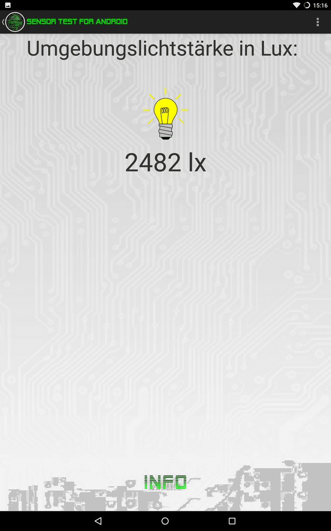

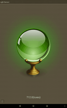

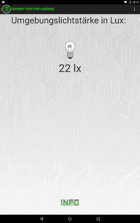

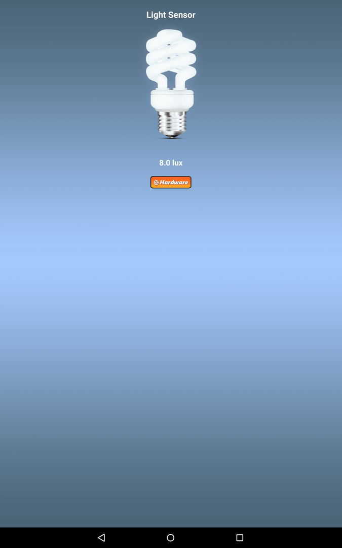

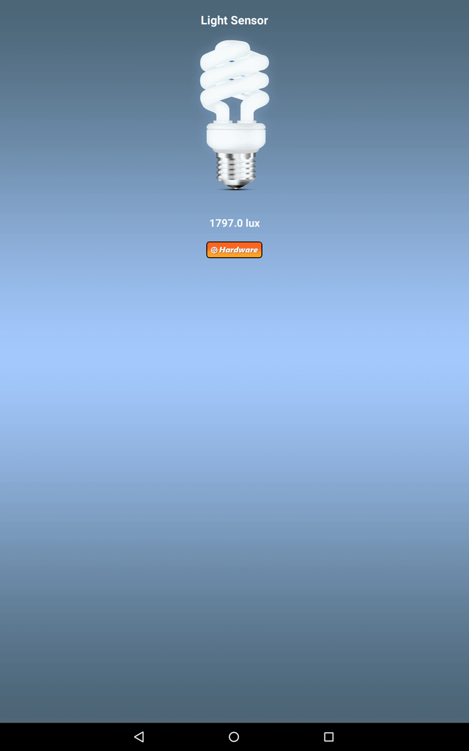

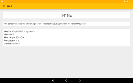

Kann bitte jemand bestätigen in der "neuen" Version , dass sobald man z.B mit der App "Sensor Box" , "Sensor Test", "Sensors test" oder "Sensor Test for Android" auf den Lichtsensor zugreift der Tablet absturzt . Oder tritt der Fehler wirklich nur bei mir auf ?

@Alec86, folgende Sensor-Apps habe ich mal probiert: Sensor Box for Android, Sensor Box, Sensor Test for Android, Sensors test. Einige Sensoren werden zwar nicht unterstützt, aber Fehler/Abstürze waren keine aufgetreten.

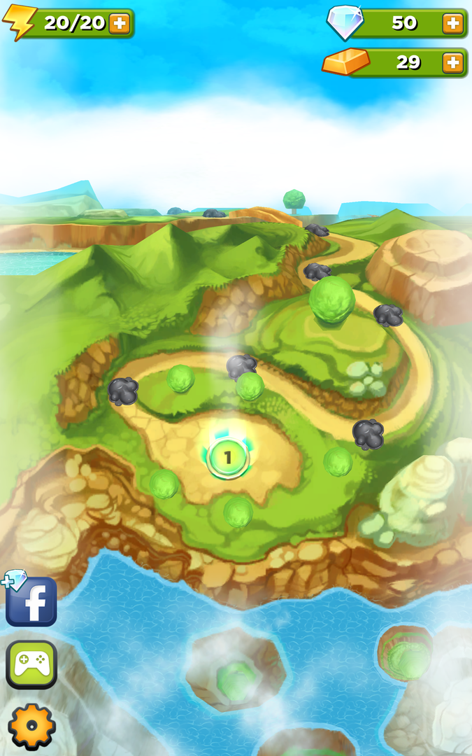

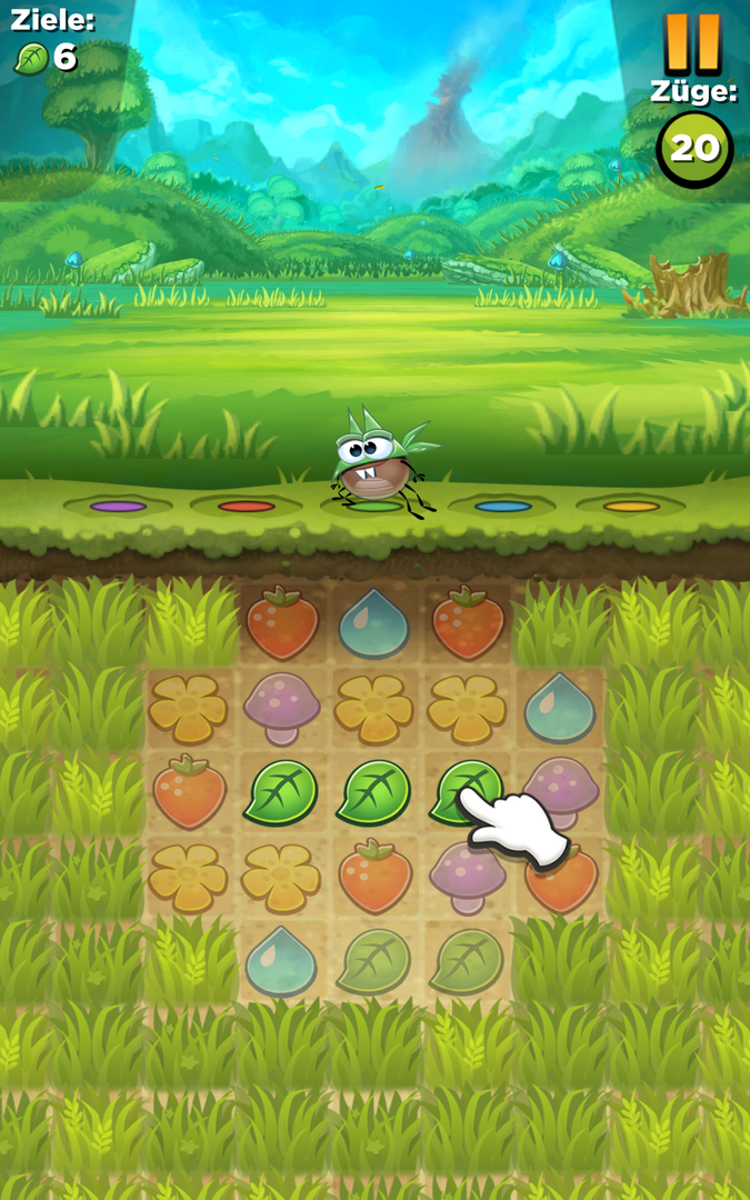

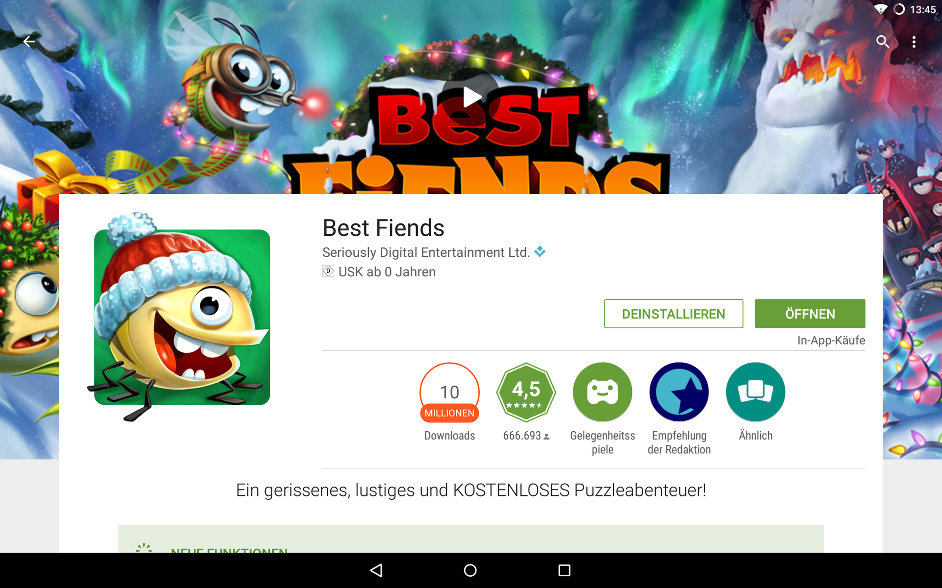

@PatrickBerlin, beim Installieren der App Best Fiends, war mein Tablet eingefroren. Nach einen Neustart hatte ich es erneut versucht und siehe da, nun lies es sich installieren und es scheint auch zu funktionieren, siehe Screenshots

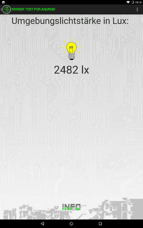

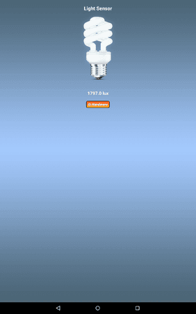

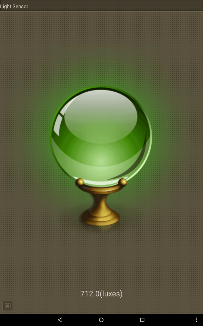

Danke euch beiden. Kurze Frage aber dennoch, werden euch funktionierende Werte für den Lichtsenor angezeigt? Oder wird einfach nur 0 bzw keine Anzeige angezeigt?
Bei meiner oben verlinkten App bekomme ich immer die 0 angezeigt.

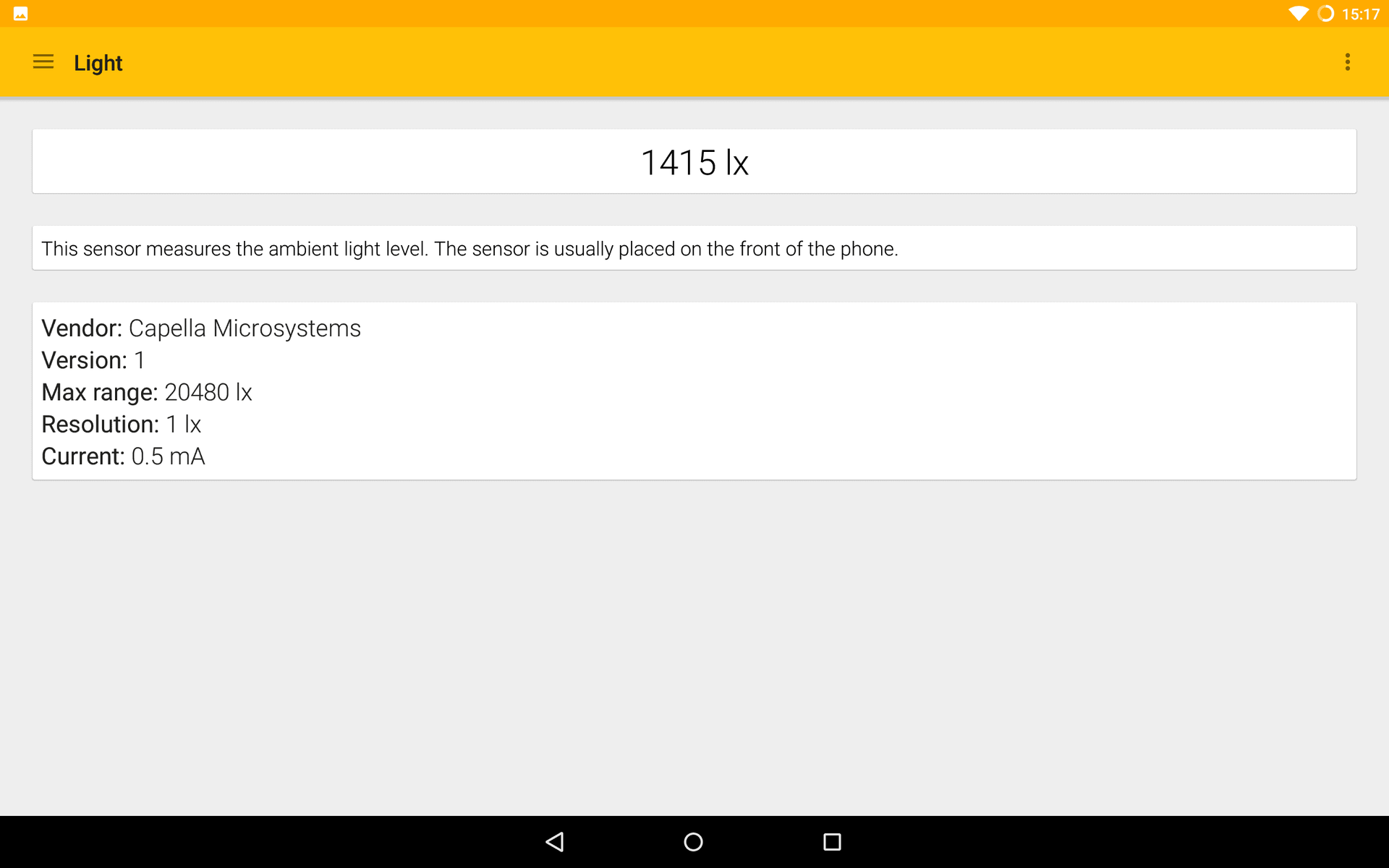

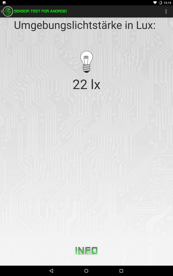

@Alec86 & @Bondar, Haltet das Tablet mal an eine Lampe, der Sensor reagiert etwas "schwerfällig". Siehe Screenshots:

Stimmt, der Sensor erkennt das Licht an einer Lampe, die Werte ändern sich. Kein Absturz.
