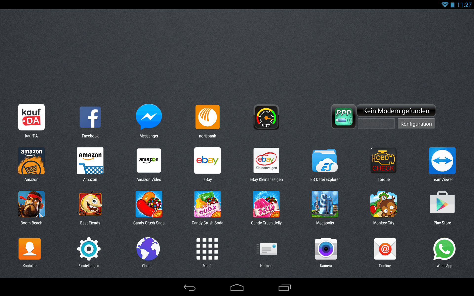

[doublepost=1454841111,1454840992][/doublepost]Bin erstmal wieder auf Stock rom
Ohne 30 fps Begrenzung, brennt mein tablet ab..

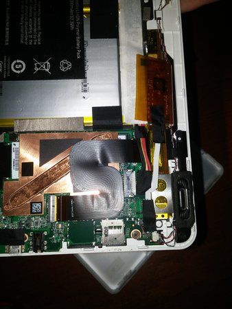

Nachdem unserem kleinen das Tablet mal wieder hingefallen und die Rueckabdeckung aufgesprungen ist habe ich das Flexiband vom Digitizer mal gelöst und neu gesteckt, seit dem funktioniert es wieder ohne Ghosttouches fuer mich. Die Kontakte sind unter schwarzem Tape, ich hab es auch nur gemacht weil es richtig schlimm geworden ist.
War also kein ROM problem oder ähnliches.

Nachdem unserem kleinen das Tablet mal wieder hingefallen und die Rueckabdeckung aufgesprungen ist habe ich das Flexiband vom Digitizer mal gelöst und neu gesteckt, seit dem funktioniert es wieder ohne Ghosttouches fuer mich. Die Kontakte sind unter schwarzem Tape, ich hab es auch nur gemacht weil es richtig schlimm geworden ist..
Bei den zig Anschlüssen blicke ich nicht durch. Kannst du mir einen Tip geben wo ich den Anschluss vom Digitizer finde?
Aufkriegen tut man das Tablet ja einfach, abr da gibts einfach zug anschlüsse die mir nichts sagen.
Edit: Ich glaube ich habe ihn gefunden, zumindest habe ich das Flachbandkabel direkt neben den Antennensteckern (siehe Bild: dscf12337qqsz.jpg - abload.de) einmal entfernt und wieder eingelegt und seitdem keine Ghost Touches mehr gehabt.
Ich bin gespannt ob das so bleibt, denn dann ist das Tablet endlich wieder brauchbar.
Ich hatte es eigentlich schon abgeschrieben, aber vielleicht hat das Abo auf diesen Thread es wieder zu neuem Leben erweckt ;)
Ne liegt auf der anderen Seite, also ich denke das es das weisse Flachbandkabel ist dessen enden unter schwarzem Tape liegen.
Direkt zugänglich ohne das man etwas anderes demontieren muss, abgesehen vom schwarzen Tape.
Ich lasse mich gerne besser belehren aber als ich es abgezogen habe war der Digitizer bis zum nächsten Boot komplett Tod. Daher war ich recht sicher das es das war.
