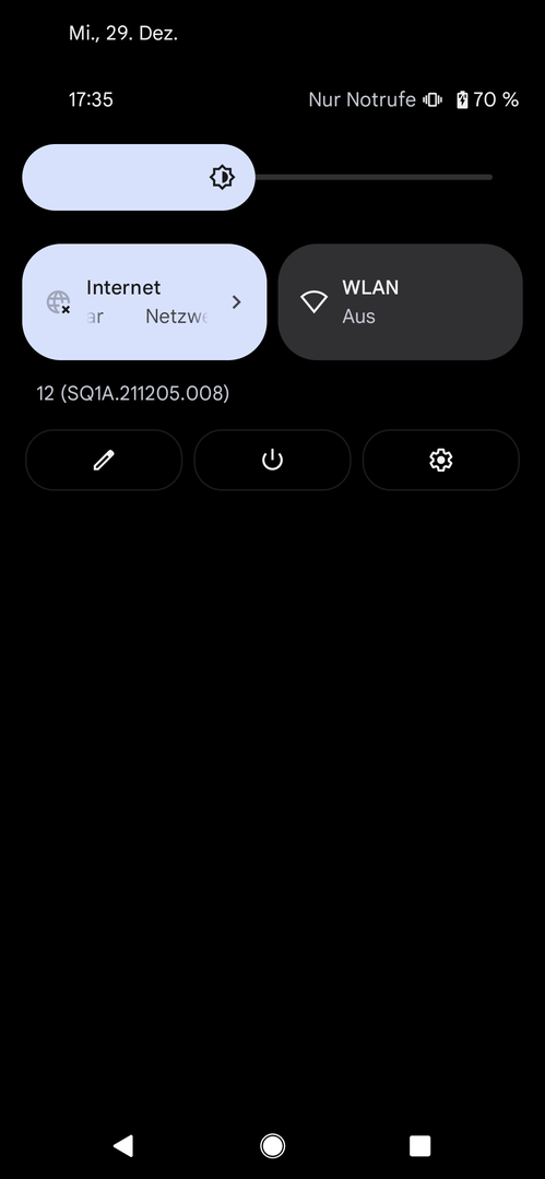

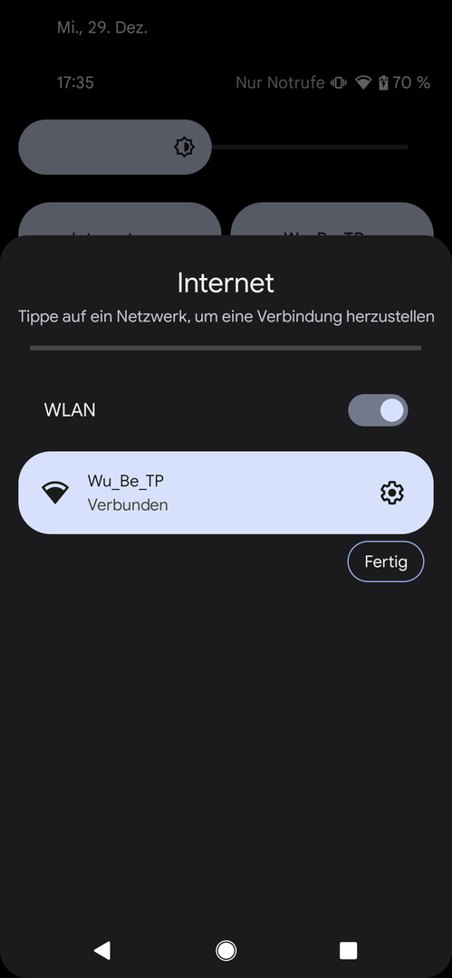

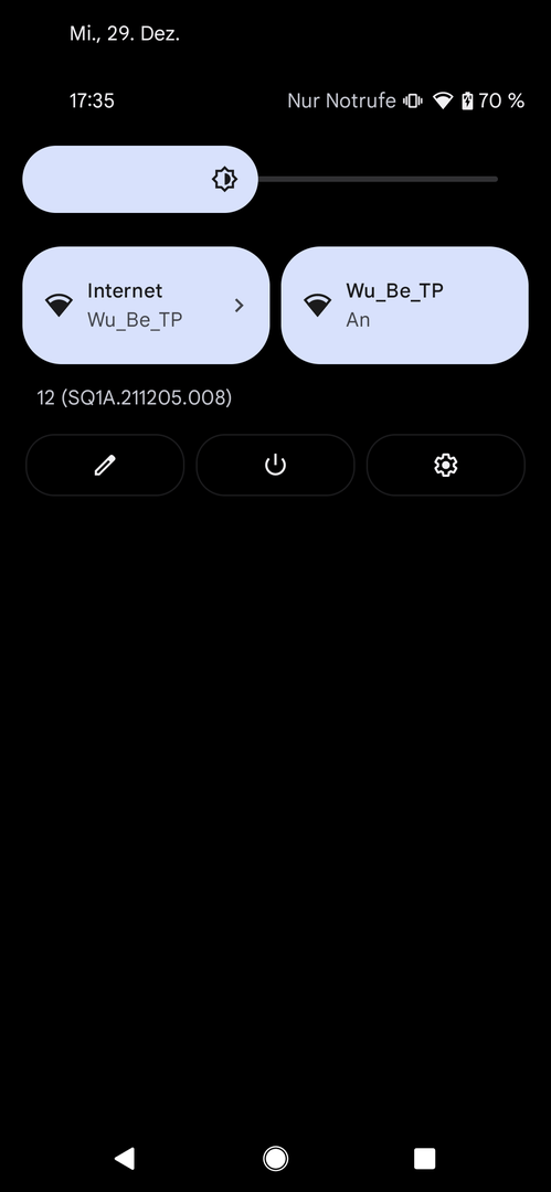

@Chefingenieur
Das klappt, sieht so aus:
