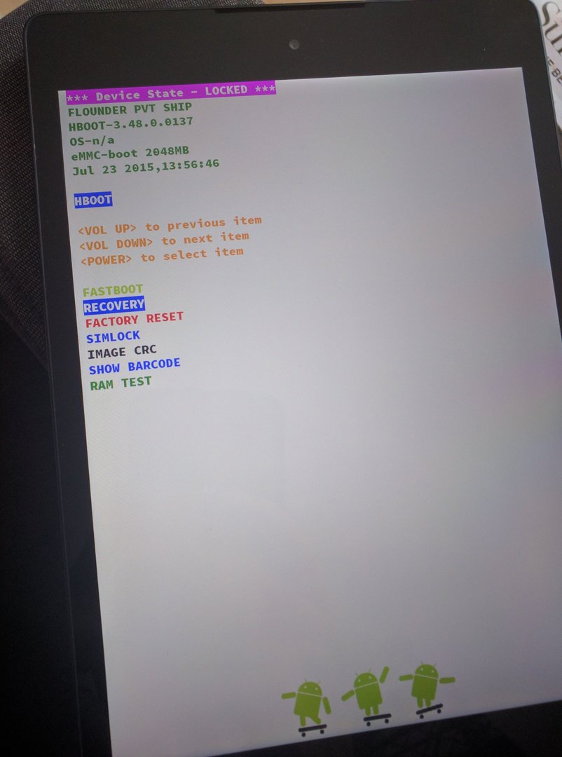

Moin zusammen, hoffe mein anliegen ist hier richtig aufgehoben. Ich habe mich auf dem N9 für die preview regestriert etc. nach echten performance problemen bei benutzerwechsel und app starten habe ich das Tablett wieder abgemeldet und das ota für Marshmallow runtergeladen.
Seit der Installation hängt das Tablett beim booten beim ggogle logo und fängt wieder von vorner an Schwarz -> Google Bootlogo -> Schwarz und so weiter.
Mein Problem ist das ich mit dem Android Toolkit nicht weiter komme um eine neue rom zu flashen.
Ich komme in den Recovery modus (stock) aber der PC erkennt es nicht. Ich hoffe mir kann hier jemand weiterhelfen.

Ist das das Recovery der Preview? Factory Reset probiert oder kommt da auch ein Boot loop?
Hast du das OTA nur runtergeladen oder auch versucht zu installieren? Muss man nicht das komplette Factory Image installieren?
@isdn ich hab das ganz normal runtergeladen und installiert wie ein normales ota, das kam direkt nachdem ich mich von der Preview abgemeldet hab. Das ist das Menü das ich bekomme mit Power + vol down. Recovery geht auch aber bringt mich null weiter. Factory Reset bringt auch nichts da ich danach wieder im bootloop hänge
Du müßtest es irgendwie schaffen die richtigen Treiber zu installieren, um dann die Möglichkeit zu haben über Fastboot das Factory Image zu flashen.
Edit: sehe gerade das der Bootloader geschlossen ist. Das könnte echt schwer werden. Bin aber auch kein super Experte. Vielleicht findet sich ja noch jemand mit einer zündenden Idee.
Reaktionen: elbronco
@isdn das mit dem gelockten Bootloader sehe ich auch als Hauptproblem, entsperren kann ich den in diesem Geräte Status anscheinend nicht, zumindest hab ich nix gesehen.
Kann man eigentlich diesen Thread geschlossen n das Nexus 9 Forum linken?
Das ist kein generelles N9-Problem.
Der gelockte Bootloader sollte auch kein Problem darstellen, da du ein Originales Image flashen möchtest.
Dein Problem ist die fehlerhafte Treiberinstallation auf deinem Rechner.
Guck mal hier, ob du damit weiterkommst. -> ADB Driver - Universal Android USB Driver
Um das original Image zu flashen braucht es trotzdem einen offenen Bootloader, wenn ich mich nicht irre.
Und das muss man seit einiger Zeit in den Entwickler Optionen explizit zulassen, wenn das aber durch ein Gerät, was im Bootloop steckt nicht möglich ist, sieht es m.M.n. schlecht aus.
