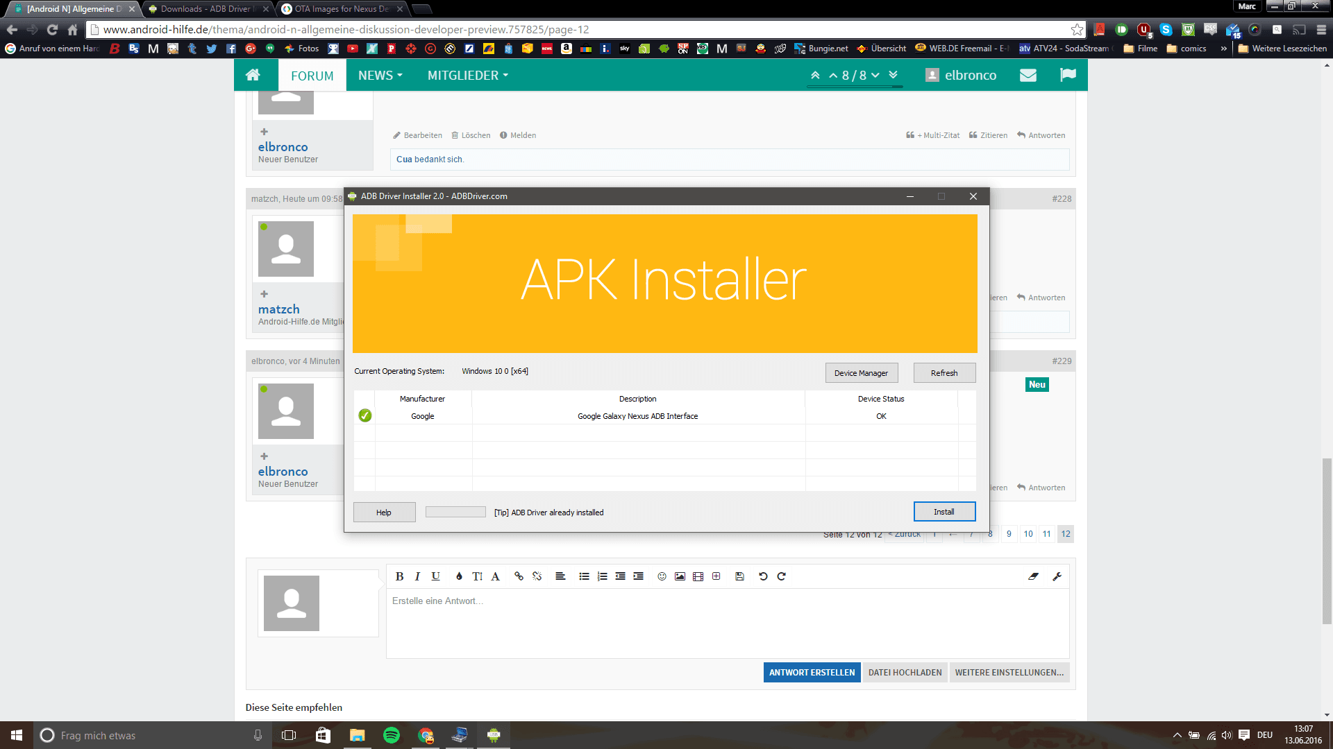

Ich denke, dass es ein Treiberproblem am PC ist....
Reaktionen: elbronco
@matzch lad ich gerade runter und probiere es nochmal
[doublepost=1465816290,1465815753][/doublepost]Ist installiert bzw war es schon. Erkannt wird es wenn es in der adb sideload Eingabeaufforderung ist, im normale recovery reagiert mein laptop garnicht auf das angeschlossene Tablett.
Dann sollte es dann auch im Fastboot erkannt werden... (im fastboot-Modus "Fastboot Devices" eingeben, Die Seriennummer sollte erscheinen)

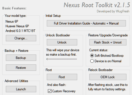

Hatte auch das Problom und mit Wugfresh gelöst.
Mit der Aktion unter Restore/Upgrade/Downgrade "Flash Stock + Unroot" und mit dem Current status "Soft-Bricked/Bootloop" hab ich es wieder hingebracht...
@matzch da wollte der Imker den Bootloader entsperren und hing wieder im bootloop
Na sowas - ist aber störrisch das Handy.
Ich habe Flash Stock + Unroot mit "Soft-Bricket/Bootloop" gemacht. Handy hat gebootet und dann habe ich am Handy "Unlock" bestätigt.... ev. habe ich das 2x gemacht... dann hats gefunkt.... aber genau kann ich es nicht mehr sagen.
