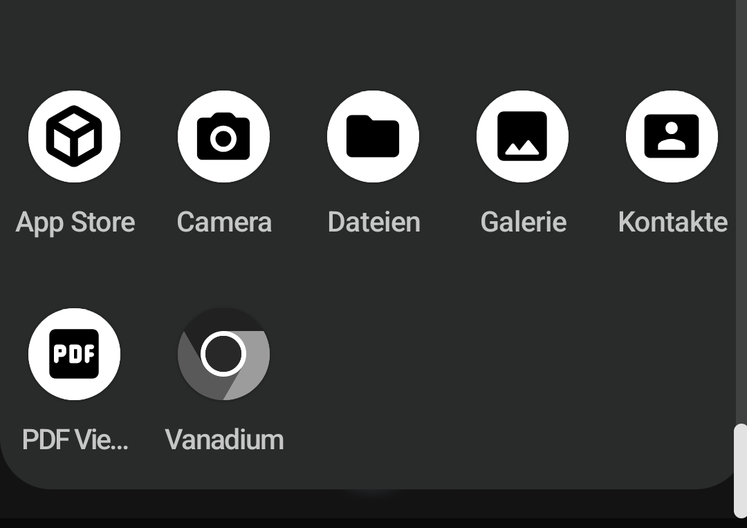

ich kann nicht auf Fotos (Screenshots) im sicheren Bereich zugreifen, jemand mit Glaskugel eine Idee?
@pueh
Im vertraulichen Profil ist doch die System-Galerie vorinstalliert, mit der du Screenshots/Fotos im Private Space anschauen kannst...profilübergreifend funktioniert das nicht.

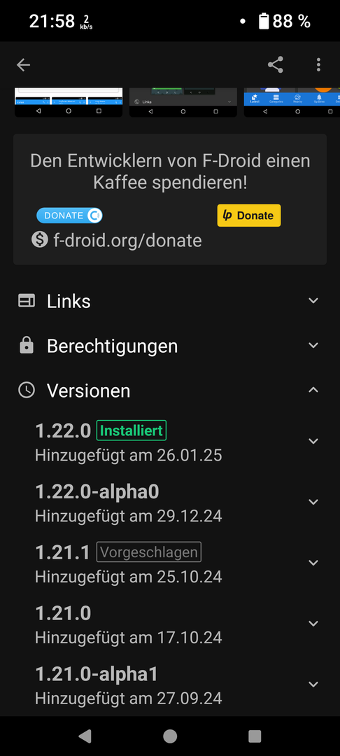

Seit 3 Tagen ist F-Droid v1.22 verfügbar.. am besten über den Store selbst ganz unten in der Versionsübersicht updaten.

ich habe versucht, mit dem im Private Space vorhandenen Dateimanager ein Foto zu öffnen, kA welche Galerie er dann versucht...
Es wird die AOSP-Galerie zur Anzeige verwendet....der Galerie-Shortcut ist doch auch im Private Space vorhanden.
Edit: Bei meinem Post mit dem Anhängen des Shortcut-Screenshots vom PS ist mir aufgefallen, dass dieser nicht im vertraulichen Bereich zu finden war, sondern im Eigentümer-Profil! Da es eine Bildschirmaufnahme ist, die über den Launcher (der ja im Eigentümer-Profil installiert ist) bzw. App-Drawer gemacht wurde, werden solche Screenshots dann im Eigentümer gespeichert, während Screenshots von aufgerufenen Apps im Private Space wiederum nur über die PS-Galerie gespeichert und angezeigt werden.

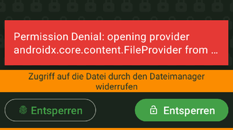

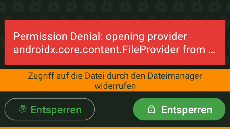

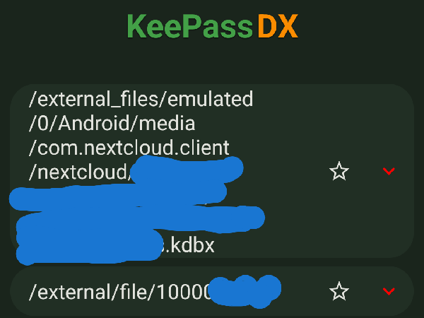

Liegt das auch an GOS, oder habe ich eine Freigabe/Einstellung in KeePassDX oder (der neuen) Nextcloud vergessen, wenn die Db. gesperrt ist?
Wenn ich allerdings in/aus der Nextcloud-App die kdbx-Datei öffne, funktioniert espproblemlos!

Sind Keepass und Nextcloud im Private Space oder im Hauptprofil installiert? Ich vermute eher, dass es an A15 bzw. dem Private Space liegt. Ansonsten vielleicht auf ein Update von Keepass warten und schauen, ob es sich dann immer noch so verhält.
alles im Hauptprofil.
