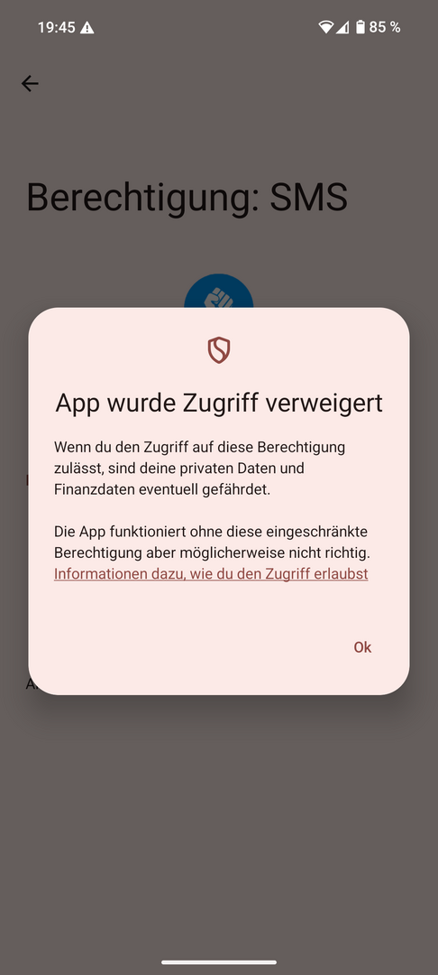

Vieleicht kann mir hier jemand die Fragen beantworten, auch wenn es eher die Gadgedbridge App betrifft und weniger GOS selber.
1. SMS Berechtigung. siehe Screenshot: Wie bekomme ich die Freigabe? Auf den Link kann ich leider nicht klicken, da passiert nichts.

Danke Klaus986, da wird es erklärt.
Und für alle die auch das Problem haben:
"Bei Android 15... In diesem Fall Einstellungen > Apps > [Appname] -> die drei Punkteklicken in der oberen rechten Ecke, die den "Einschränkungen"-Button anzeigt, um sichtbar zu werden. Nach dem Drücken können Sie auf alle Einstellungen auf der Berechtigungsseite zugreifen, auch auf diejenigen, die zuvor diese "verweigerte Zugriff"-Nachricht angegeben haben."
Das lösst auch das Problem mit dem Backup vom altem Handy via MyphoneExplorer in der Version 1.48 für das SMS Backup einspielen auf GOS..
TOP!!!
