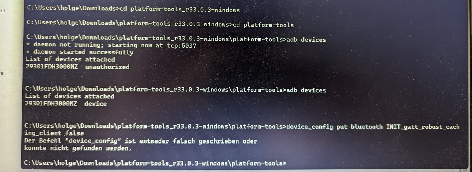

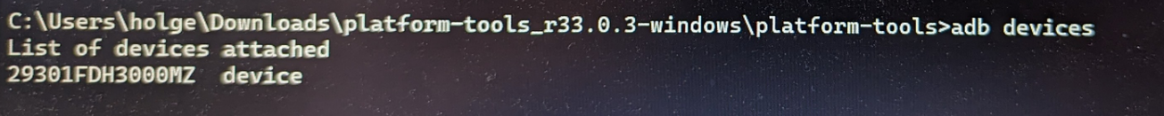

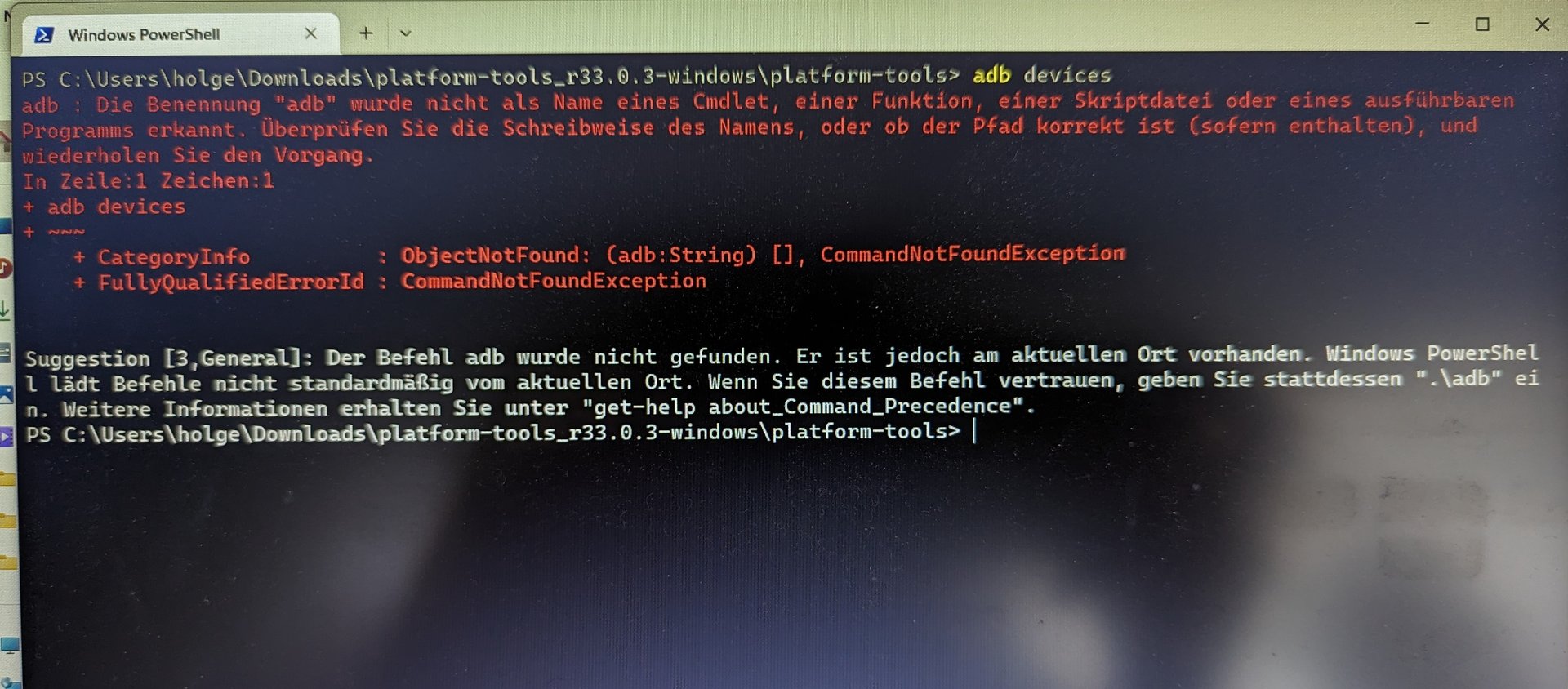

Irgendwas geht bei mir nicht. Das Smartphone wird vom Notebook selber als verbunden angezeigt, aber auf den Befehl "adb devices" im PowerShell passiert nicht das, was passieren sollte. Ich bin der Meinung, alle Schritte befolgt zu haben. Wo ist mein Fehler? 🤔
Auf dem Notebook ist Windows 11.
adb.exe ist aber in dem Verzeichnis?
Ansonsten mal die Eingabeaufforderung statt der PowerShell probieren.
Funktioniert alles nicht. Ich habe leider auch gerade keine Zeit mehr, weil ich bald los muss, aber auch keine Lust. Es ist so nervig, dass Google das so versemmelt hat. 🤬

@LaulyMcP
Gerät ist verbunden und authorisiert.
Aber du hast etwas vergessen.
Danach erstmal
Code:
adb usb
anschließend USB Kabel abziehen und wieder einstecken und nochmal die Verbindung mit
Code:
adb devices
checken.
Jetzt
Code:
adb shell
eingeben und danach erst
Code:
 device_config put bluetooth INIT_gatt_robust_caching_client false
Möglicherweise kann man
Code:
adb usb
weglassen.
Code:
adb shell
muss vor dem eigentlichen Befehle kommen.
