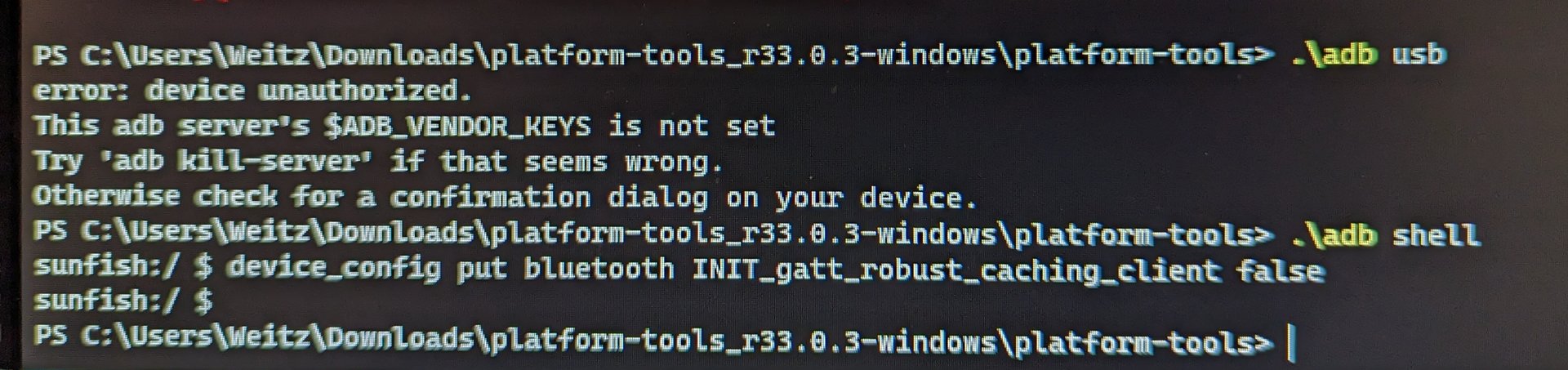

Nach etwas Basteln in der ADB Tools Oberfläche und Eingabe der Befehle gem. der Anleitung hier im Forum, könnte ich die Watch Fit am Pixel 4a wieder mit Bluetooth verbinden und das Teil war sofort in der Health App wieder anwesend.... Bei den ADB-Befehlen war es wichtig, jeweils .\adb usb (Punkt und \) davor einzugeben. Ich habe dann einen Hinweis mit einem Hash-Code auf dem Pixel 4a bekommen und mit Bestätigung der Meldung war das Pixel 4a dann verbunden. Danach den langen Befehl eingeben und das USB Gerät (Pixel 4a) vom PC in der Taskleiste rechts trennen. Das war's dann. Wichtig noch, dass man nach dem freischalten des USB Debugging in den Entwickerloptionen noch die Verbindungsmethode PTP am Pixel auswählt. Etwas Fummelei, aber die Watch Fit ist wieder nutzbar ! Bin mal gespannt, ob das nächste Update im Februar, das wieder überschreibt... Dankesehr 💪 nochmals an die Schrauber im Forum. Nur zusammen geht was 🙂 PXL_20230106_175809766~2.jpg

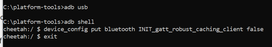

Chefingenieur schrieb:
@LaulyMcP
Gerät ist verbunden und authorisiert.
Aber du hast etwas vergessen.
Danach erstmal
Code:
adb usb
anschließend USB Kabel abziehen und wieder einstecken und nochmal die Verbindung mit
Code:
adb devices
checken.
Jetzt
Code:
adb shell
eingeben und danach erst
Code:
 device_config put bluetooth INIT_gatt_robust_caching_client false
Möglicherweise kann man
Code:
adb usb
weglassen.
Code:
adb shell
muss vor dem eigentlichen Befehle kommen.
Dankeschön!!! Es funktioniert wieder! 🥳😁👍🏼

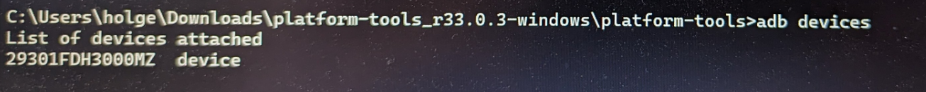

C:\Users\xxx\Desktop\platform-tools>adb devices
* daemon not running; starting now at tcp:5037
* daemon started successfully
List of devices attached
29181FDH2000D2 unauthorized
29181FDH2000D2 device
C:\Users\xxx\Desktop\platform-tools>adb usb
restarting in USB mode
-> Gerät getrennt und neu verbunden <-
C:\Users\xxx\Desktop\platform-tools>adb shell
panther:/ $ device_config put bluetooth INIT_gatt_robust_caching_client false
panther:/ $
Ist das als quittierung korrekt?
Ja, wenn kein Fehler kommt, wurde es ausgeführt.
