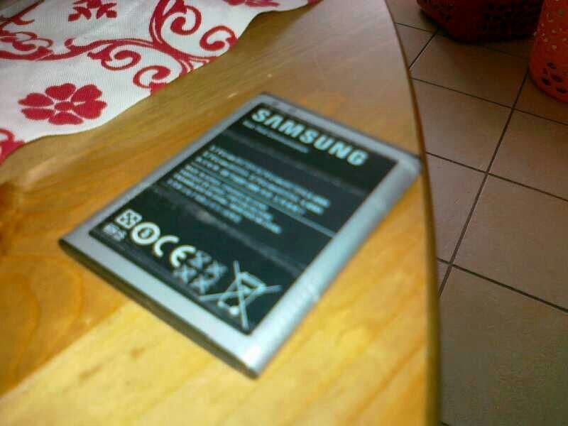

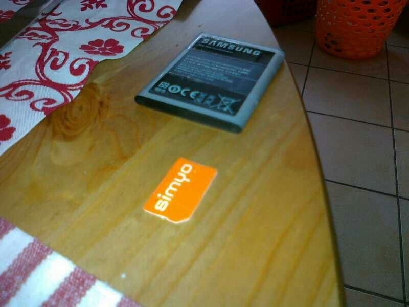

Kannst du mal ein paar Bilder von "Modifikation" posten?
Also wo du jetzt genau die Streifen hingeklebt hast....
Gesendet von meinem GT-N8010 mit Tapatalk 2
Gerne. Allerdings habe ich nur ein anderes Handy mit einer bescheidenen Kamera zur Hand.
Auf dem Akku sind das die dunkleren Bereiche. Wenn man ihn hochkant vor sich hält, hab ich die Streifen oben und unten bündig zur Kante geklebt. 2 Schichten.
Bei der SIM der Länge nach. Das Band hat genau dis Breite der SIM gehabt. Hier auch 2 Schichten.

Danke schön. Vielleicht kann das auch mal jemand probieren der die Probleme hat.
