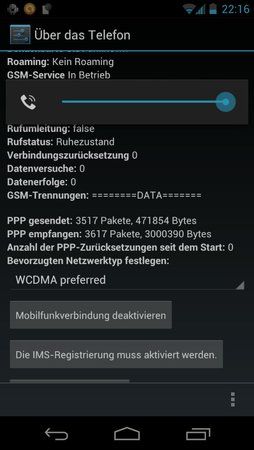

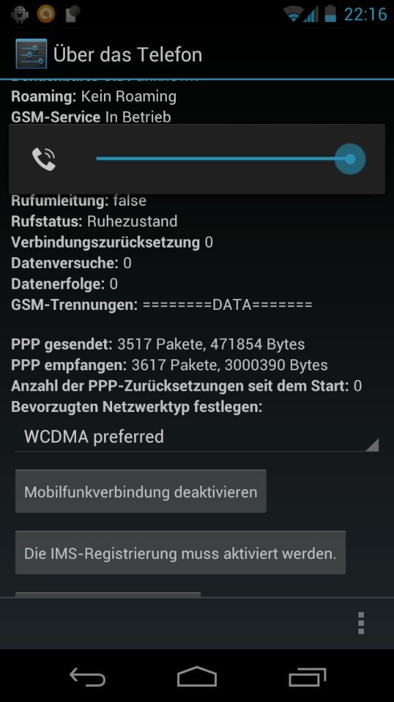

Kludo das ist das Menü: GSM-UMTS festlegen, dort auf Euro Band stellen ?
Schau mal unter Telefoninformation.
Dort ist ein anwählbar Punkt "bevorzugtes Netzwerk. Bei mir ist WCDMA PREFERRED angewählt und ich hab keine Probleme mit dem Netzverlust.
Gesendet von meinem Galaxy Nexus mit der Android-Hilfe.de App
Ich denke das könntest du mal versuchen, ja.
Wie gesagt, "xy preffered" oder "a/b auto" hatte bei mir alles keinen Unterschied gemacht. Veränderung des Bandes habe ich nicht probiert.
Ich wage es und stell jetzt auf Europa .........
EDIT: Gerade umgestellt, mal schauen, was dabei raus kommt ;)
Jetzt stellt sich nur die Frage, wie ich es zurück stellen könnte, denn nun gibt es keinen Menüpunkt mehr.
EDIT: Bis jetzt läuft es ohne Probleme, aber ich muß dem Netz noch ein wenig Zeit geben ;)
