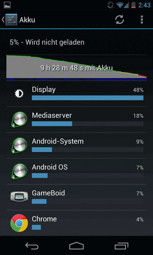

Also ich muss ehrlich sagen, das ich angfangs mit dem Akku des N4 auch relativ unzufrieden war. Weil mich das Ganze so enttäuscht hat, habe ich mich mal auf die Suche gemacht woran das liegen könnte.
Zuerst habe ich das N4 auf Werkseinstellungen zurück gestellt und gerootet. Danach eingestellt so wie ich es brauche (Helligkeit auf Auto/Cell Broadcasts deaktiviert/Standortdienste aus/ Sync an/ Google Now aus). Google Currents mit Root Explorer vom Handy geworfen. Es gab zwar eine kleine Veebesserung aber keine wirklich nennenswerte.
Dann hab ich mich mal tiefer ins System gegeben und geschaut ob da womöglich die Ursache liegen könnte und hier war der springende Punkt jedenfalls für mich.
Mir ist aufgefallen, das die Mindesttaktrate der Cpu bei 1200 liegt; die Höchstrate auf 1500 mhz. Da hab ich mich schon sehr gewundert, das mein N4 nur auf zwischen diesen Taktraten läuft. Ich hab die Mindesttaktrate auf 700mhz und die Höchstrate auf 1350 mhz begrenzt - und seitdem kann ich sagen, das ich mit der Akkulaufzeit des N4 durchaus zufrieden bin. Eine Screen on time von mehr als 6h hatte ich wirklich noch nie erreicht. Vielleicht hilft das bei euch ja weiter...
Hier noch der Beweis (Ich war die ersten 6h außer Haus, erst die letzten 2/2½ Stunden zu hause und seitdem erst in Benutzung des Wlans. Also ist da noch wesentlich mehr Zeit drin als die 6h - vermute ich jetzt mal)

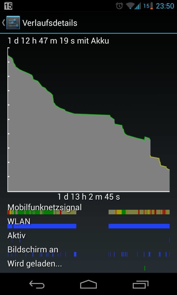

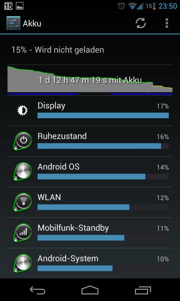

Meine aktuellen Werte mit CM 10.1 und Franco r19 Kernel. 2 Std Display Ontime.
Diese Peaks sind entweder Reboot im Recovery für Franco oder CM Update.
Gesendet von meinem Nexus 4
