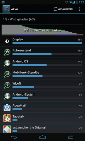

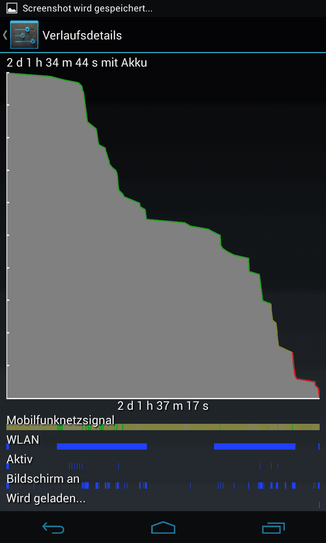

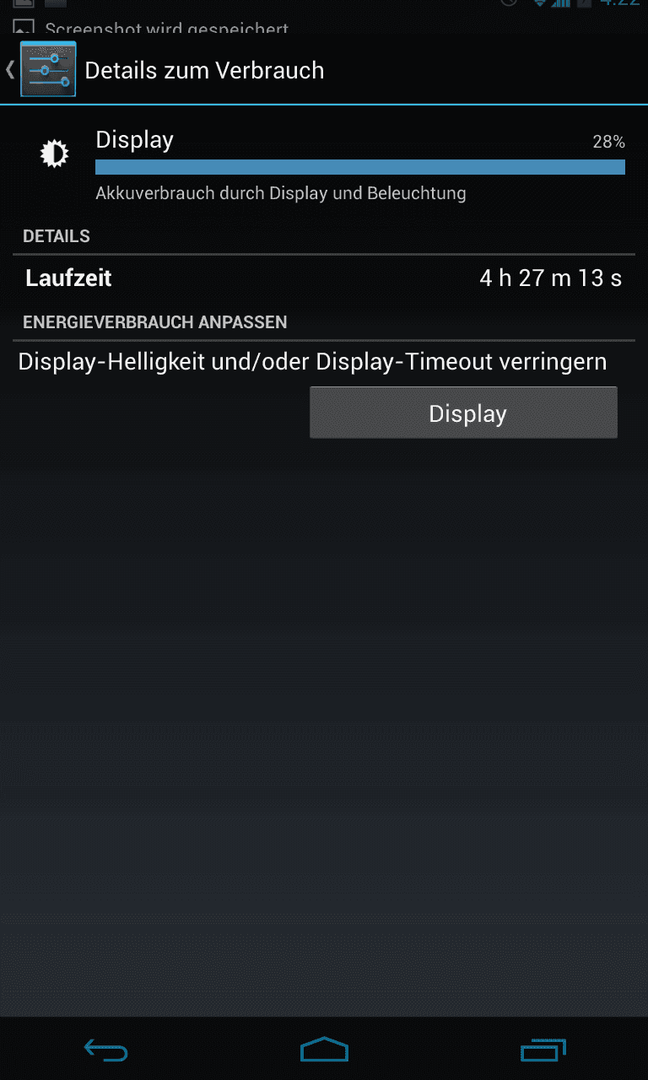

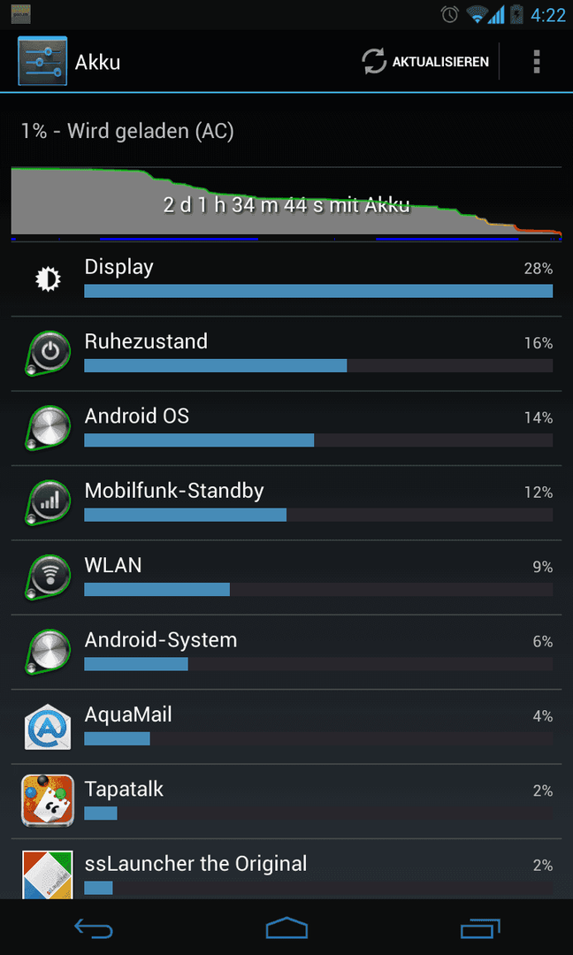

Ich habe nun sehr gute (finde ich) Laufzeiten erzielt
2 tage und 1 1/2 stunden, davon 4 1/2 stunden Display on (Chat, whatsapp, tapatalk, surfen usw...)
das ganze war jetzt halt nur in wlan (außer nachts, da ist alles aus, außer wecker xD) aber ich bin dennoch zufrieden :)
Rom und Kernel steht in Signatur...

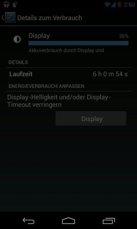

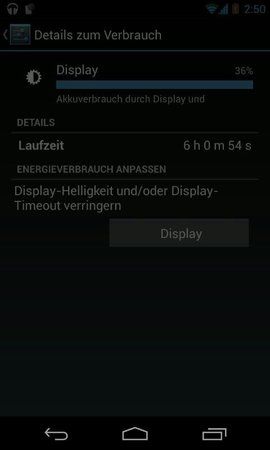

Yoril schrieb:
6 stunden ist beachtlich, was hast du mit dem n4 gemacht während das Display an war?
Ich war unterwegs und habe whatsapp ziemlich lange benutzt, dazu noch g+ und auch 1½-2h gespielt. mit ist aufgefallen, das chrome ziemlich viel akku verbrsucht im mobilen netzwerk - somit habe ich versucht dessen benutzung zu vermeiden, wenn mein wlan in der nähe ist

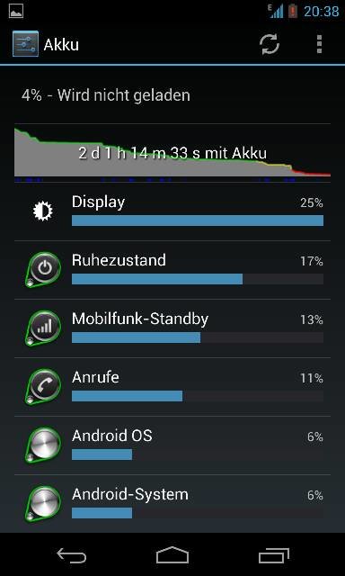

Anbei mal 2 Screens von meinem nexus.. Ich denke das kann sich sehen lassen. Das habe ich noch mit keinem Handy geschafft..
Wieviel Display Time?
Gesendet von meinem Nexus 7 mit Tapatalk 2
