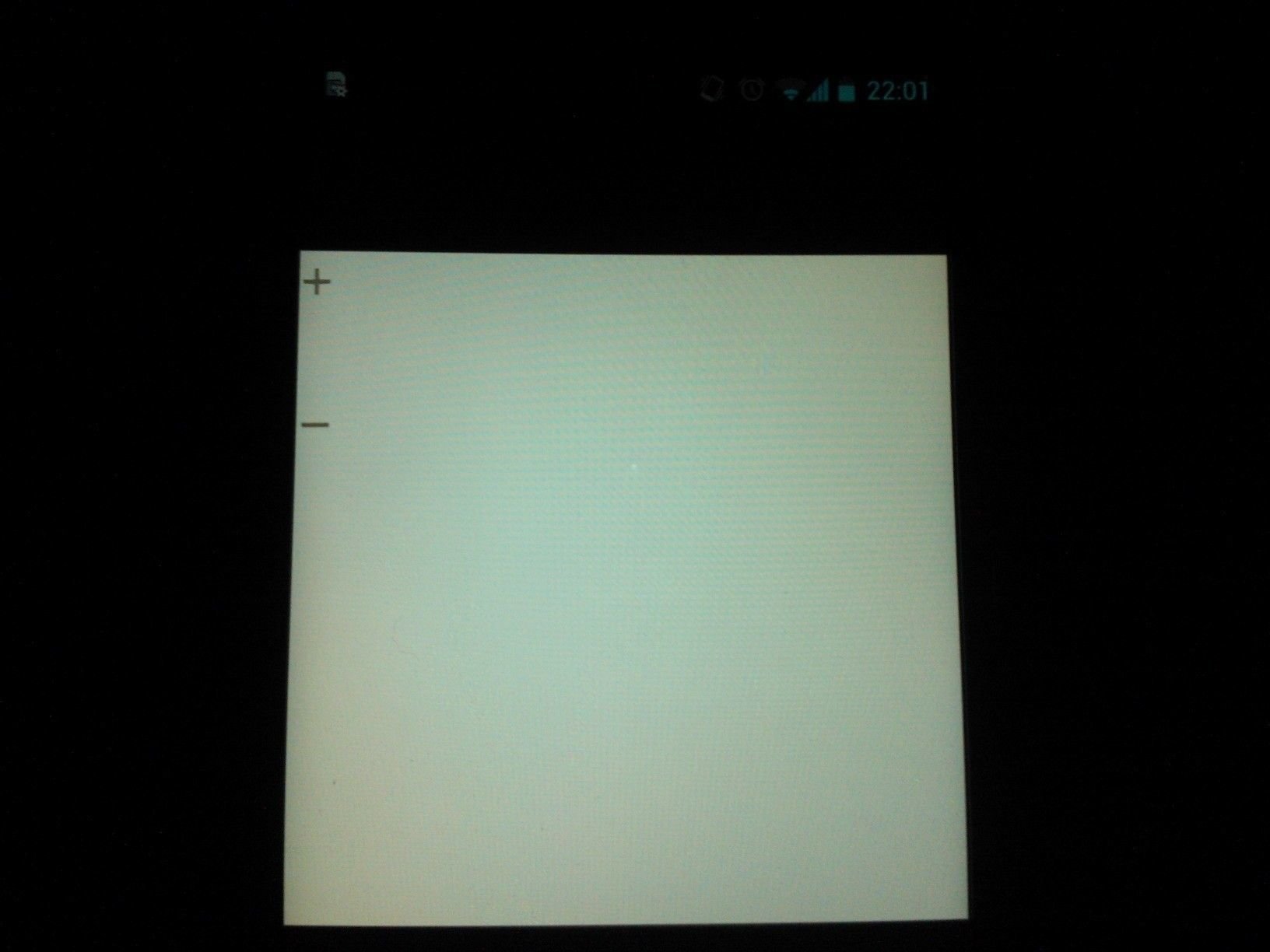

Wenn es überhaupt ein Pixelfehler ist. Der Punkt färbt sich je nach Hintergrund schon mit, aber hebt sich deutlich heller ab. An der Folie liegt es nicht, sondern es ist schon unter'm Glas bzw. am Display. Habe mal ein Bild angefügt, auf dem man es erkennen kann.

[ ] Kleberproblem unter dem Display (gelbfleckig; siehe Bild) (2)

[ ] Streifen unter dem Display (siehe Bild) (1)
