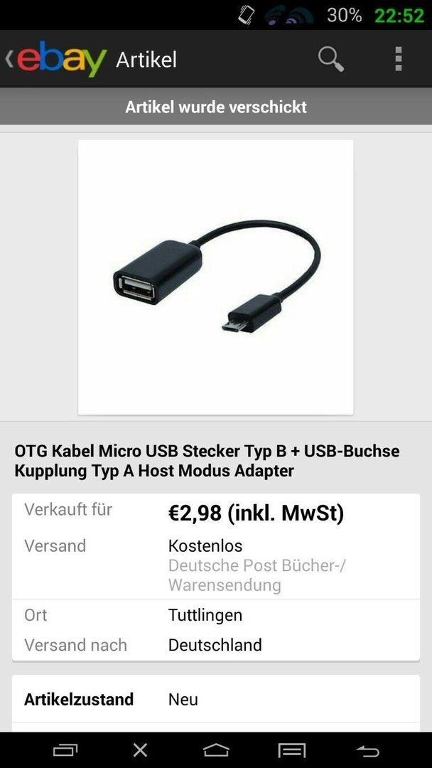

Hat jmd. Mal n link wo ich mir den otg Adapter bestellen kann
EBay für 2,98
Danke
Der reicht vollkommen aus, nutze den selben!

Will Hauptsache etwas was nicht zu billig ist.. Danke dir nochmal
