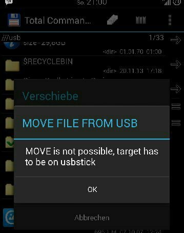

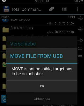

ich habe folgendes Problem.
Per USB Plugin für den Total Commander habe ich einen USB Stick an mein Nexus 5 angeschlossen. Die Dateien werden einwandfrei angezeigt und sind auch zu öffnen.
Möchte ich allerdings eine Datei von dem USB Stick auf den internen Speicher des Nexus 5 verschieben, funktioniert dies nicht und es erscheint eine Fehlermeldung. Ebenfalls ist dies der Fall, wenn ich eine Datei von dem internen Speicher des Nexus 5 auf den USB Stick verschieben möchte.
Anbei ein Screenshot der Fehlermeldung.
Kann mir jemand einen Rat geben?
hast Du es mal mit dem ES Datei Explorer versucht? Den benutze ich immer samt OTG-Kabel und schiebe Datein hin und her. Eines der interessantesten Features von Android - wie ich finde...
bei mir funktioniert es mit StickMount nun einwandfrei. Wirklich eine schöne Möglichkeit. Mit dem Plugin für Total Commander hat es nicht funktioniert und ich habe die App gelöscht.

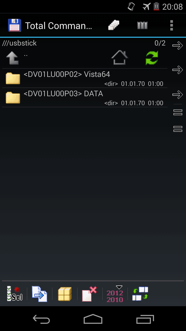

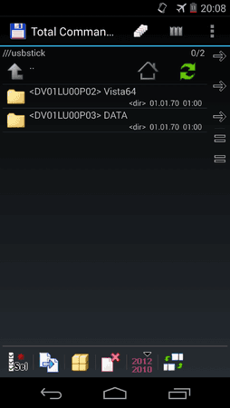

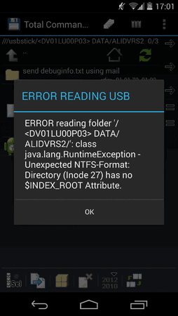

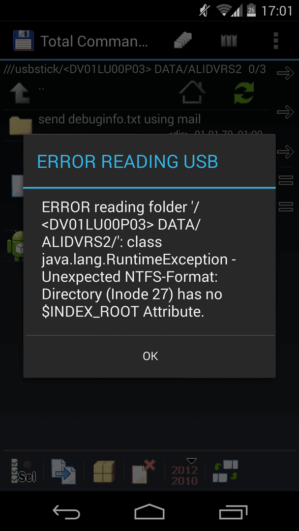

ich habe mir ein USB OTG Kabel für mein Nexus 5 gekauft. Ich habe gerade eine Fesplatte angeschlossen, die problemlos läuft. Mein Problem ist nur, dass es einen bestimmten Ordner auf der Festplatte gibt, den ich nicht öffnen kann. Es kommt dann eine Fehlermeldung (siehe Bild im Anhang).
Ich verwende Total Commander mit dem USB Plugin.
Habe die neuste Android Version 4.4.2 drauf und habe keinen Root oder ähnliches gemacht.
Ich hoffe, mir kann jemand helfen und freue mich natürlich auf sinnvolle Antworten!
Nexus_5.
Heißt der Ordner wirklich "<DV.....>"? Weil das sind eigentlich verbotene Zeichen für einen Dateinamen.
Der Ordner heißt eigentlich nur DATA. Ich weiß nicht, wo die anderen Zeichen herkommen. In Total Commander wird er wie folgt angezeigt (Die Festplatte stammt aus einem Laptop und hat 2 Partitionen):
