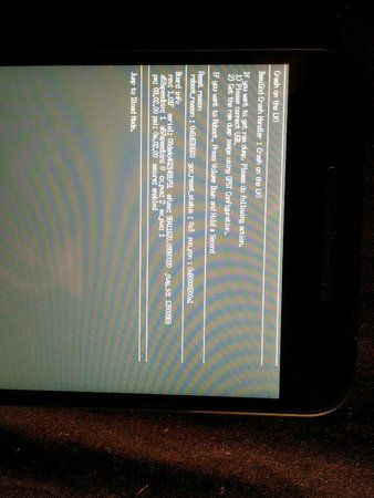

Hallo Community
Kürzlich ist mein Nexus 5x während des Betriebs eingefroren und abgestürzt. Danach liess es sich nicht mehr starten.
Beim Startvorgang wird für einige Sekunden das Google-Logo angezeigt, woraufhin sich das Gerät wieder automatisch abschaltet.
Es ist möglich, das Gerät in den Fastboot mode zu starten, jedoch wird beim Versuch den Recovery-Modus zu starten ebenfalls nur kurz das Google-Logo angezeigt und anschliessend ist das Gerät wieder aus.
Gelegentlich verfängt sich das Gerät in einem Boot-Loop und versucht mehrmals neuzustarten.
Ebenfalls gelegentlich wird mir auf dem Bildschirm eine "Crash on the LK" Meldung angezeigt. (Siehe Bild)
Softwarewie das Nexus Root Toolkit sind nicht in der Lage das Gerät zu erkennen. Leider ist das Gerät weder unlocked noch war USB-Debugging aktiviert.
Besteht noch eine Möglichkeit irgendwie an die Daten des Gerätes zu kommen?
Gibt es alternative Lösungen um das Gerät zu retten anstatt es einzuschicken?
Besten Dank für jede Hilfestellung.
mfg

Wühl dich mal durch den Thread, vermutlich der bekannte Defekt. Wenn du Glück, bootet es irgendwann mal für einen kurzen Moment, aber die Wahrscheinlichkeit ist sehr gering..
Ja da hat es das Mainboard erwischt. Willkommen im Club! ;)
Wenn du wirklich ultra wichtige Daten drauf hast, gibt es die sog. Fön-Methode (mit Hitze die Lötkontakte auf der Platine verschmelzen) oder die Eis-Wasser-Methode (das 5X in einer Tüte in Eiswasser oder Gefrierschrank stecken und darauf hoffen dass sich die Kontakte zusammenziehen).
Aber Vorsicht: bei beiden Varianten ist nicht gesichert, dass es funktioniert und die Wahrscheinlichkeit dass du dein 5X komplett schrottest und es danach nicht mehr repariert wird ist sehr hoch!
Musst du also selbst entscheiden wie wichtig deine Daten sind. Das meiste ist doch eh in der Cloud gespeichert....
Gruß, maxx

Ich habe mich durch de Thread gelesen und kann bestätige, dass die geschilderten Symptome mit meinem Problem übereinstimmen.
Die Gefrierschrank-Methode funktioniert bei mir tatsächlich. Allerdings lässt sich damit das Handy nur wenige Minuten nutzen. Ich versucher zur Zeit Intervalmässig die wichtigsten Daten zu sichern. Ausserdem kämpfe ich damit, dass durch die Boot-Loops der Akku ständig tot ist, wodurch ich wieder Zeit verliere bis das Telefon dann tatsächlich aufstarten kann.
Wenn ich die wichtigsten Daten habe schick ich das Teil in die Reparatur. Cloudfunktionen habe ich fast alle deaktiviert. Nur gerade die Kontakte werden (zumindest meines Wissend nach) auf dem Google-Konto gesichert (immerhin)
