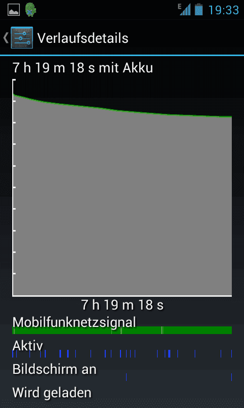

So, heute mal einen faulen kalten Sonntag verbracht und gar nichts gemacht. Und voila, wie schaut mein Akkuverbrauch am Sonntag abend aus? Genau so soll sein. Nichts wurde gemacht, nicht wesentlich Akku verbraucht. Von 95% (mehr geht nicht mehr) auf 82% runter. Die genauen Prozentzahlen hab ich vom "Battery Widget".
Warum das früher zumindest annährend auch mit eingeschaltener Display-Rotation möglich war, und jetzt nicht mehr, ist schon immer noch komisch. Naja, ich warte ja sowieso, bis das Nexus 4 lieferbar ist. Dann erledigt sich das Thema hoffentlich von selbst.

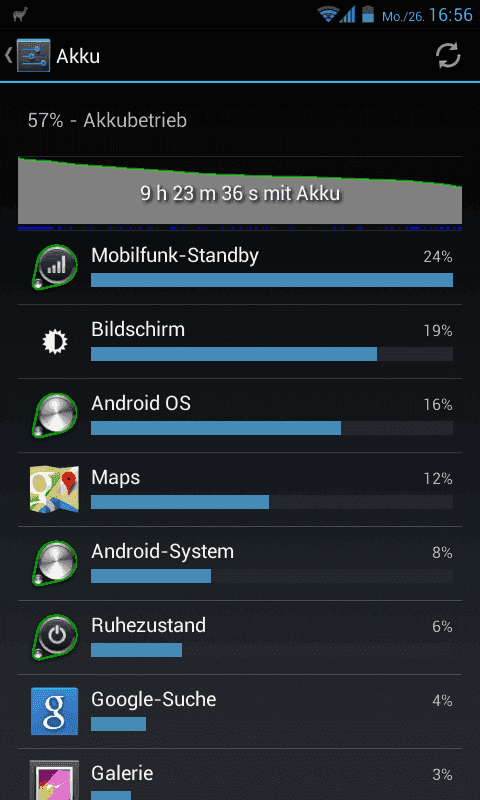

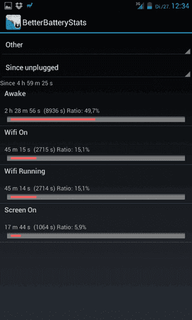

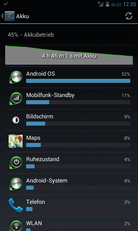

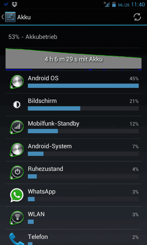

Also, nachdem ich die letzten beiden Tage Ruhe hatte, saugt's mir heute wieder den Akku leer: 60% in 5 Stunden verloren :mad:

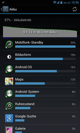

Hatte es gestern und heute zur selben Zeit vom Strom genommen, dasselbe Nutzungsverhalten und gestern (erster Screenshot) um 1700h noch 57% Rest-Akku, heute (zweiter Screenshot) kurz nach 1200h nur noch 45% Rest-Akku.
Telefon wurde seitdem nicht neugestartet, nichts neues installiert, nichts upgedated, kein Programm geöffnet, das nicht schon gestern benutzt worden wäre.

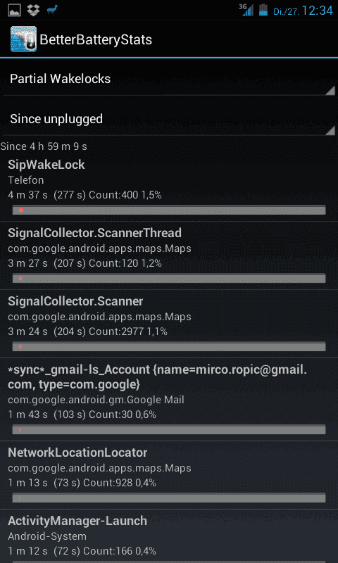

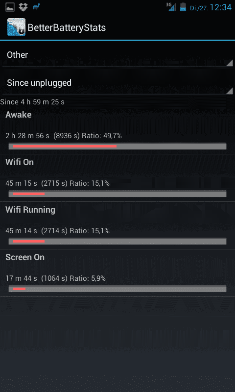

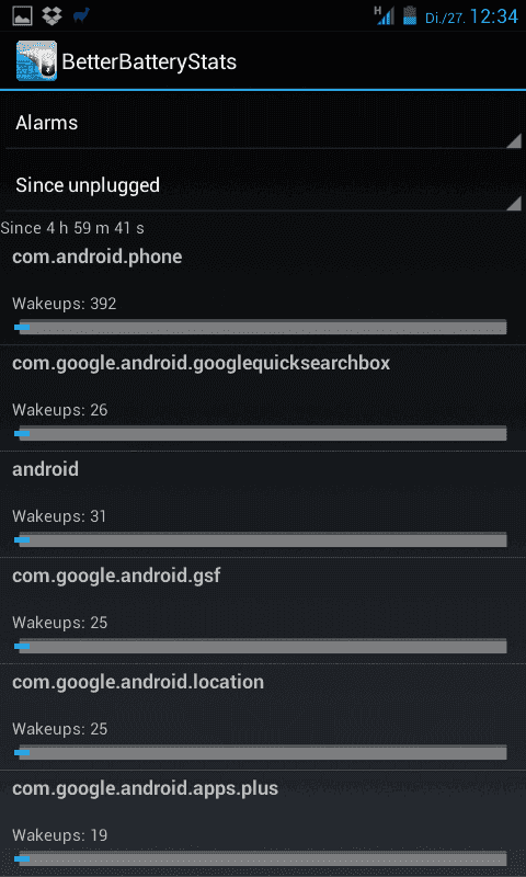

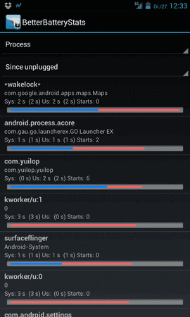

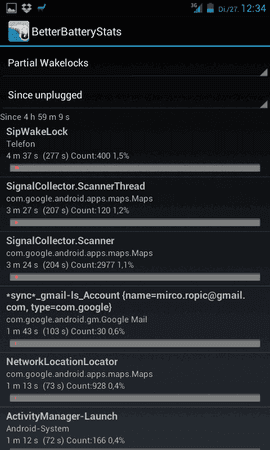

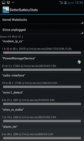

Muss mir mal noch nen CPU-Monitor installieren, um zu sehen, wie es mit der CPU-Auslastung aussieht. Jedenfalls sehe ich mit Betterbatterystats keine Wakelocks...wobei mir die Aussagen der Diagramme nie so wirklich klar sind. Habe mal alle als Screenshot hochgeladen.
Was mir irgendwie verdächtig vorkommt ist, dass das Gerät in 50% der Zeit wach gewesen zu sein scheint.
Der dicke Balken *wakelock* beim Process-Screenshot lässt bei mir Alarmglocken läuten. Aber steht was von nur 2 Sekunden dahinter?

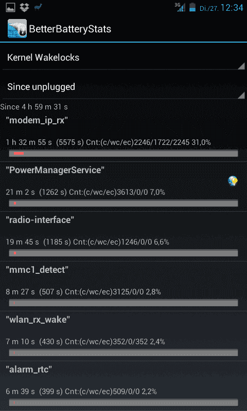

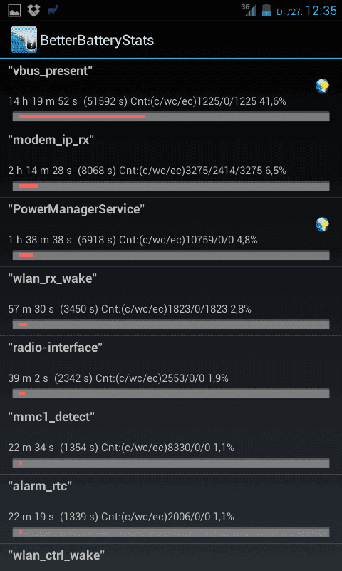

Habe noch den Bildschirm "Raw Kernel Wakelocks" "gefunden" (dritter Screenshot in der Reihe), wo "vbus_present" das Telefon wach zu halten scheint. Laut Recherche ist "vbus_present" aktiv, so lange es geladen wird und eigentlich habe ich in BetterBatteryStats ausgewählt "since unplugged", so wundert mich diese Anzeige schon etwas :confused2:

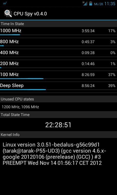

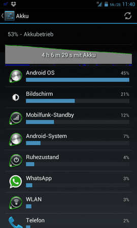

Was ich bei mir vermutet hatte, wurde nun allerdings bestätigt: Auch mit deaktiviertem Standardverlauf und NFC sieht's bei mir heute nicht besser aus.
Irgendwas scheint den CPU ziemlich oft auf 100MHz zu halten. Blöd, dass man bis darauf, dass "Android OS" der Verursacher ist, nichts Genaueres sehen kann :mad:
Werde wahrscheinlich wie schon bei 4.0.4 nicht dahinterkommen, was dies verursacht und auf ein baldiges Custom ROM mit 4.2.1 hoffen oder vielleicht downgraden.

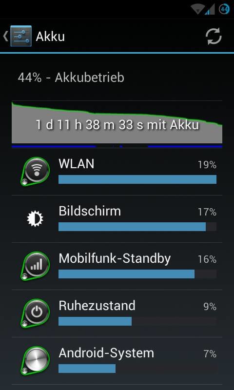

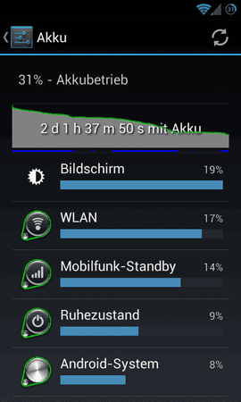

So schaut' s aus bei mir:
Gesendet von meinem Nexus S mit Tapatalk 2

Hmm, komisch. Schalte mal dein WLAN aus wenn du es nicht benutzt.

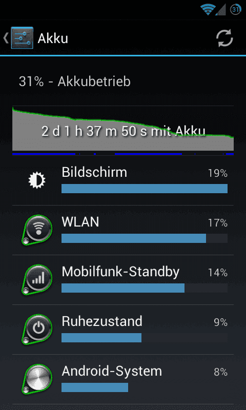

Der Screenshot ist wieder mit dem normalen kernel. Unter marmite waren alle einstellungen gleich und der hat akku gefressen ohne ende, auch mit wlan aus.
Jetzt bin ich bei 31% bei einer Laufzeit von 2 Tagen und 1,5 Stunden mit dem CM10 stable kernel. Da kann man nicht meckern :)
Muss aber zugeben, dass ich von 0 bis 8 Uhr immer Flugmodus aktiviere
