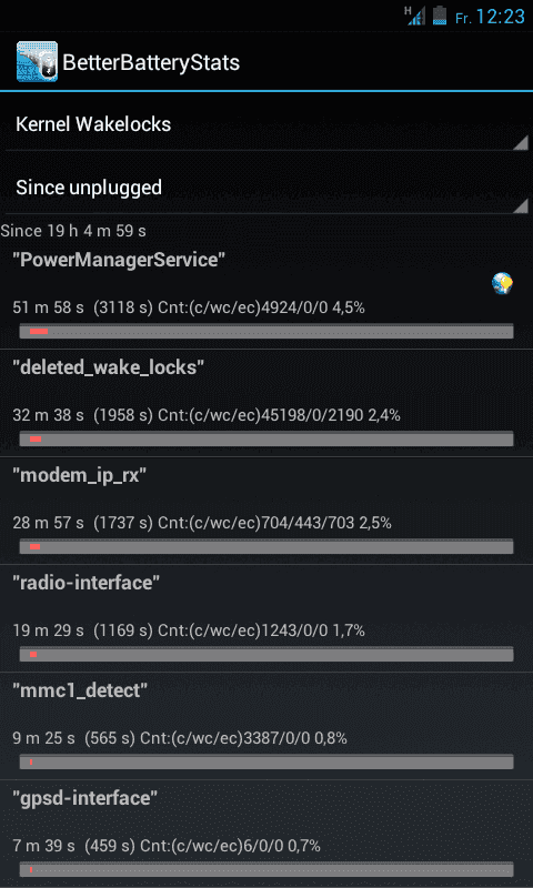

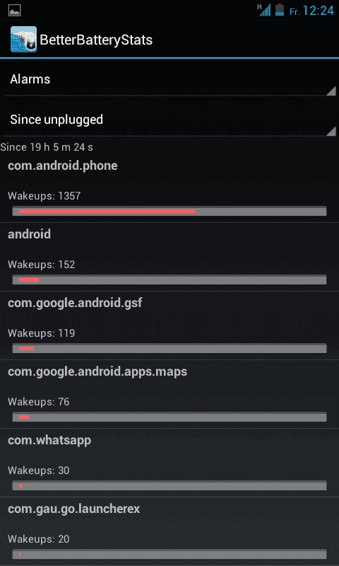

Tja...da scheint bei mir der Haken wo anders zu sein.
Wo ich bei euch konform gehe:
- Problem seit 4.0.4
- 10% Akkuverlust die Stunde
Aber an den Wakelocks scheint's denke ich nicht zu liegen...oder intepretiere ich die Ausgabe von Betterbatterystats falsch? (anbei; Oder läuft da mit com.android.phone was schief? Schon nen fetter roter Balken...)

Stimmt bei Dir sieht das alles anders aus als bei mir. Schade, wäre zu schön gewesen, je mehr informationen man hat umso besser.
