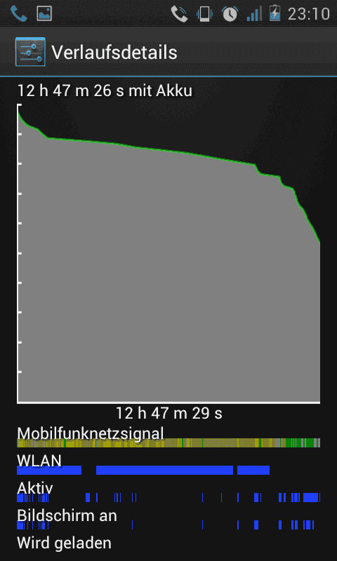

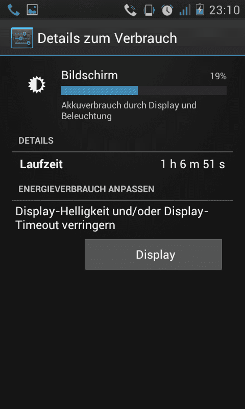

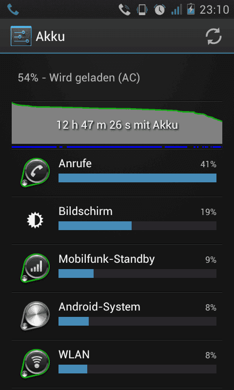

Also ich bin mit der Akku Laufzeit von 4.0.4 ( Cm9.1 stable ) zufrieden. Komme auf min 16 h bei 3 h Display an und ca 2h telefonieren . 3G immer an wlan abundzu GPS aus sync an ( 2 Mail Konten gmail Notizen Kalender Kontakte whatsapp )
Hier mal ein Beispiel
Gesendet von meinem Nexus S mit Tapatalk 2

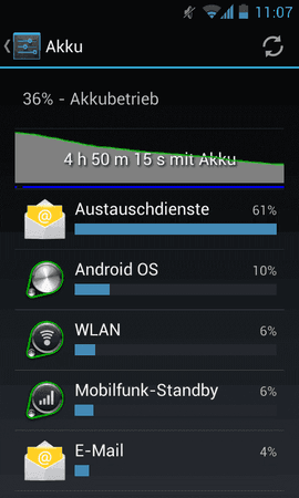

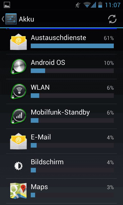

Leider wurde aber bisher noch nicht gesagt, was die Austauschdienste überhaupt sind. Und warum ist da das Exchanage-Symbol? Selbst wenn ich Exchange deaktiviere, habe ich einen riesigen Akkuverbrauch durch "Austauschdienste". (im Übrigen, ich habe ein neuer Akku gekauft, der ist noch keine Woche alt, und nach 4h schon fast leer!!!)
Was könnte das sein? Was verbaucht dermassen viel Strom? Wie kann ich überhaupt die Austauschdienste ausschalten?
Besten Dank für eure Inputs!
