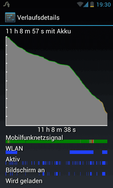

Kann es sein, dass es bei Dir am Exchange liegt, BlackDuck? Taucht dies als extra Prozess auf oder läuft dies vielleicht auch unter AndroidOS?
Jedenfalls gibt es viele Klagen zu sehen, wenn man in Google nach "Android Exchange Akku" sucht. Unter anderem auch hier: https://www.android-hilfe.de/forum/...ung-bei-android-mail-mit-exchange.192639.html
Exchange taucht als eigener Prozess auf (Austauschdienste).

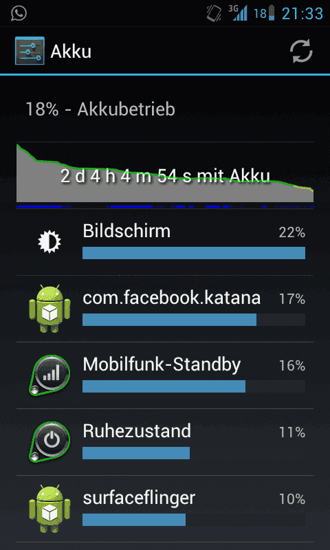

also ich kann nur sagen, dass der schritt von stock auf cm9 nightly der richte war. akkulaufzeit merklich besser. sicher: screen-on reduziert massiv. mehr als 4-5 stunden reine displayzeit sind nicht drin. aber dafür hält der standby nun massiv ewig an.
