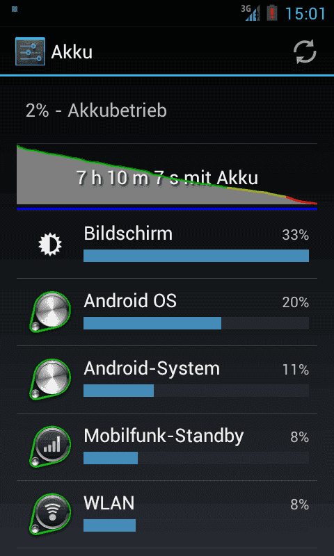

Bei 4.0.3 noch gewundert, wie denn manche nen Problem mit dem Akku haben können, habe ich das Problem nun selbst: Eigentlich heißt es inzwischen schon "Verzicht oder den ganzen Tag in Steckdosennähe aufhalten".
Werde das mit dem Wipe wohl auch versuchen müssen (hatte auch schon einem Kollegen bei seinem 4.0.3er-Bug geholfen). Große Lust dazu, dies bei jedem kleinen Update machen zu müssen, habe ich allerdings nicht :mad:
Wenn man die Updates wenigstens übergehen könnte, ohne dass täglich die Meldung "Neue Firmware steht zur Verfügung, bitte installieren" nervt, wäre ich bei 4.0.3 geblieben... (...und würde nicht täglich 10-20 Apps aktualisieren müssen, wenn es auch hier eine "Ignorier-Funktion" geben würde).
Man möchte bei dem Verbrauch vermuten, dass bei mir die ganze Zeit der Bildschirm an wäre, dabei war alles, was ich, seit ich mit 100% Akkuladung gestartet bin, gemacht hatte, 6 Nachrichten in WhatsApp zu schreiben. Und so langsam schreibe ich doch auch wieder nicht...? :unsure:

Akkusachen liegen meistens an irgendeiner App. Hatte ich zuletzt auch. Das Nexus wurde unwahrscheinlich heiß und der Akku war innerhalb eines halben Tages leer. Wohlgemerkt im Standby.
Lag bei mir an Readability. Wurde aber im Akkuverbrauch nicht angezeigt, sondern Android System mit über 70%.
Readability deinstalliert und alles wieder gut. Android System wieder bei 3%.
Euer Akkuproblem liegt mit Sicherheit an einer App oder Taskmanager oder Stromsparapp oder so ein Müll.
