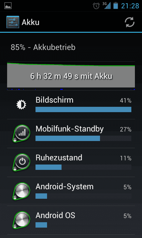

Kein WLAN, kein GPS... Jemand ne Idee?
Nach Update auf 4.0.4 haltet der Akku gerade mal 24h ohne großartig etwas zu machen... :-(
