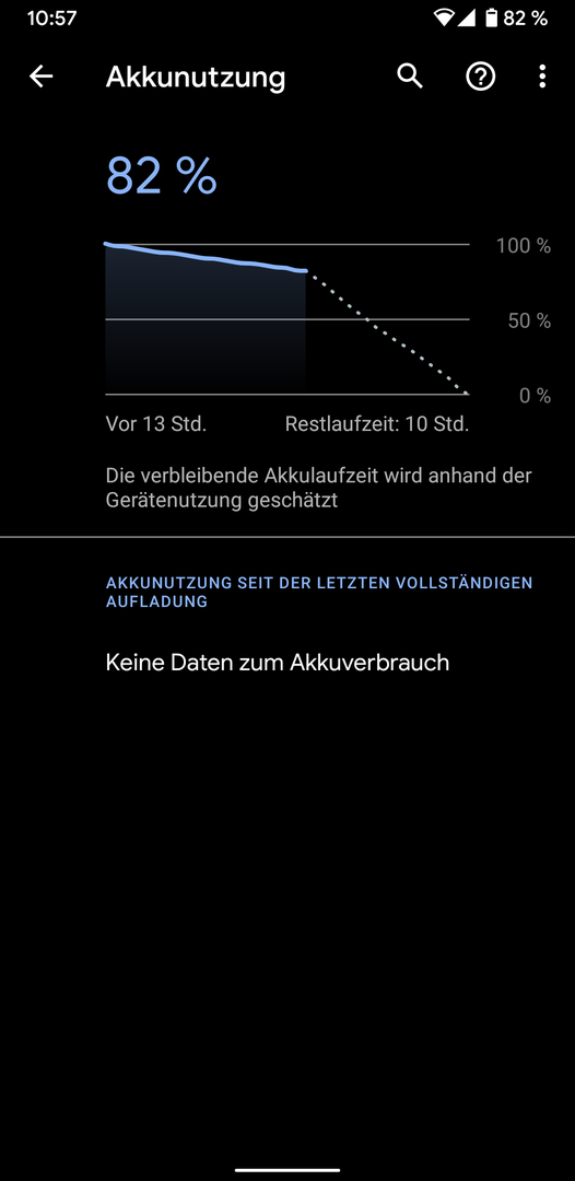

Hallo, 18% Akkuverbrauch nach 13h ist in Ordnung oder? Wlan war an gewesen.
Ohne das Telefon benutzt zu haben? Wenn ja dann ist das zu viel. Ich hatte die Nacht nach 8h 2% Verlust, WLAN war an.
Reaktionen: Mingpatte
@pitty1983 Ja ich habe das Telefon nicht benutzt aber es zeigt mir auch keine Apps an was es an Akku verbraucht hat. Nun weiß ich auch nicht weiter. Dein Akkuverbrauch ist dann wirklich deutlich besser.
Hast du eine feste IP eingerichtet? Daran lag es bei mir. Hat aber noch deutlich mehr verbraucht, 30% in einer Nacht

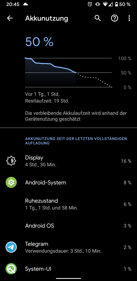

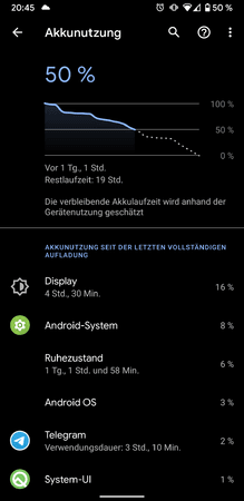

Ich bin mit der Akkulaufzeit gerade echt zufrieden unter Android 10.
Reaktionen: Quimby und Mingpatte

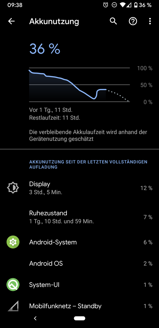

Kann ich nur unterstreichen. Ich wollte ja an sich wegen meines Problems mit erhöhtem Standbyverbrauch nach dem Update ein Reset machen. Aber wie von Zauberhand hat sich mein Verbrauch in der Nacht wieder bei 0,5%/Stunde eingepegelt. :]
Reaktionen: Mingpatte und DaBe77

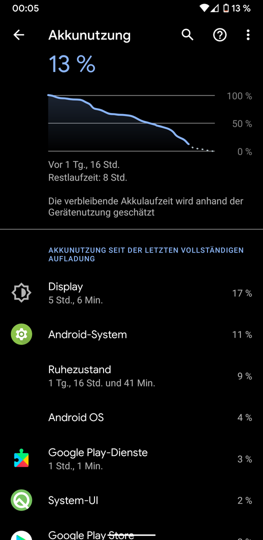

Guten Morgen zusammen,
kann mir jemand erklären, warum die Google Play Dienste so viel Akku beanspruchen?
Über den Tag verteilt ist der Dienst im Ranking ziemlich weit oben (Platz 3 oder 4).
Das war vor dem Update auf Android 10 / Q definitiv nicht der Fall.
