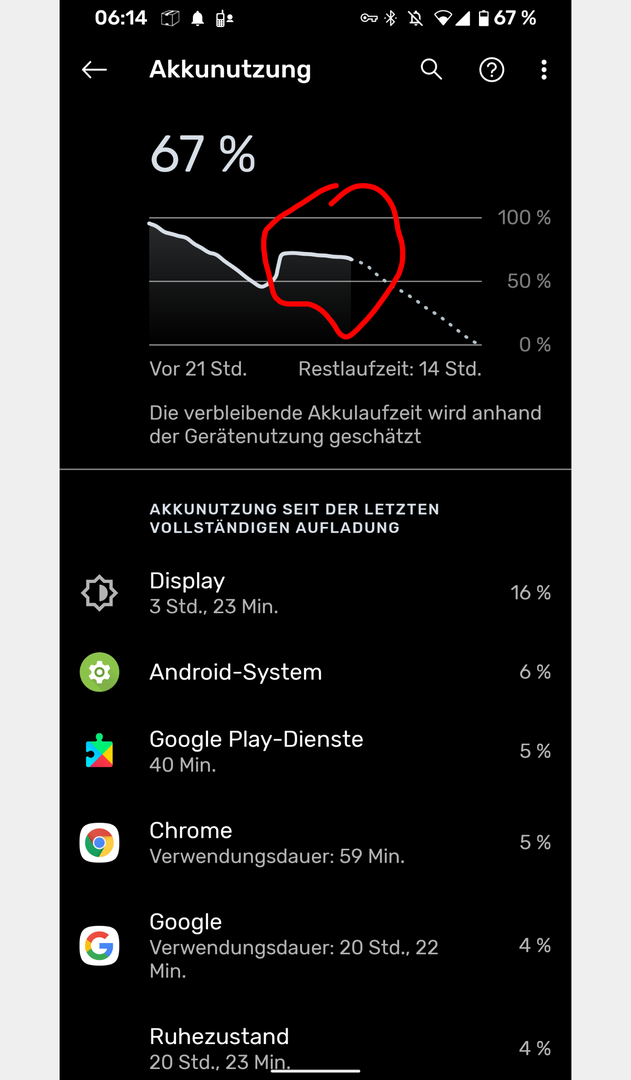

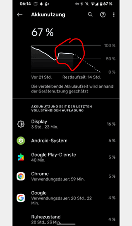

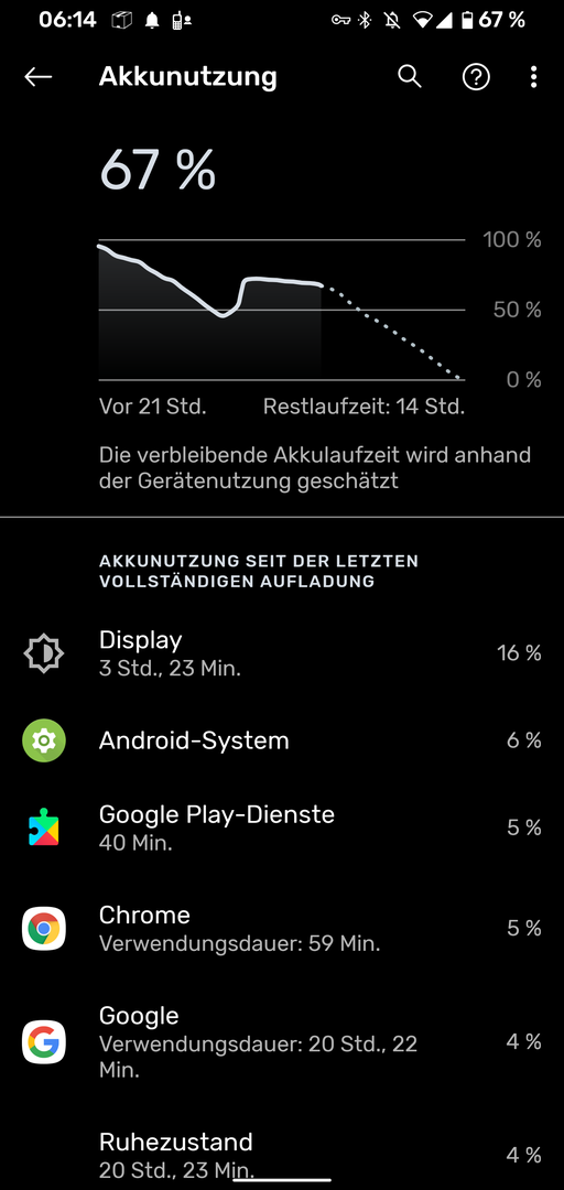

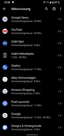

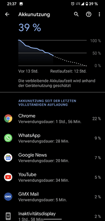

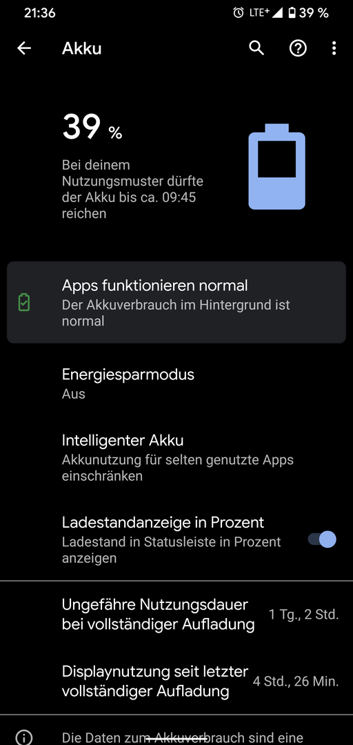

Hier mal meine Akkuwerte bei einem normalen Arbeitstag. Frühs ab vom Kabel und dann meinen Tag absolviert. Was will ich mehr?

In 7 h mit dem Display nach unten auf dem Nachttisch nur 4% Verbrauch finde ich sehr gut.
Mit Zwischenladungen ist die Statistik so Aussagekräftig wie die Bundesligatabelle am 1. Spieltag.
Reaktionen: tomex030, Izzy82, Jakob2199 und 3 andere
Ich bezog mich auch nur auf die Zeit der Ruhephase. Beim Pixel 2 waren hier auch gerne mal roundabout 10% weg.

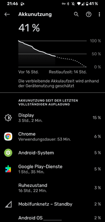

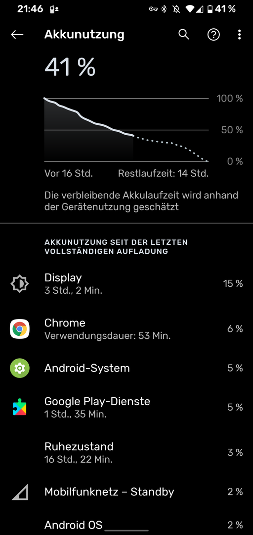

Gefällt mir. Beim Pixel 2 war hier oft schon Schluss.Screenshot_20191116-214624.png
