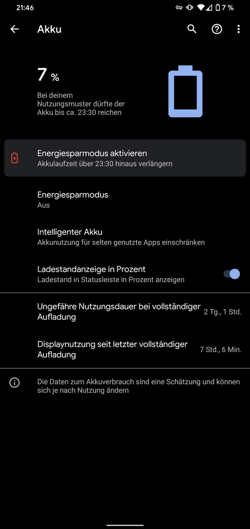

Meine dritte Akkuladung :) Bin sehr zufrieden!
Von 97% auf 7%
GruĂź Leon

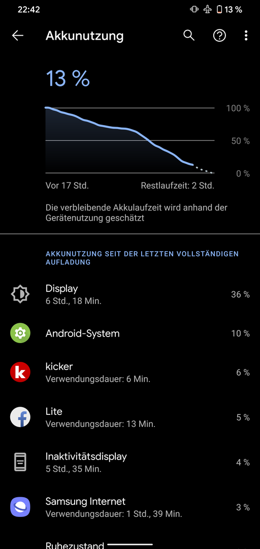

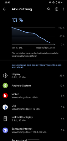

Ich lag krank im Bett, daher wenig repräsentativ.
Aber auch sonst bin ich top zufrieden.
90 Hertz forced, Motion Sense aktiv, Helligkeit bei ca. 80%.
