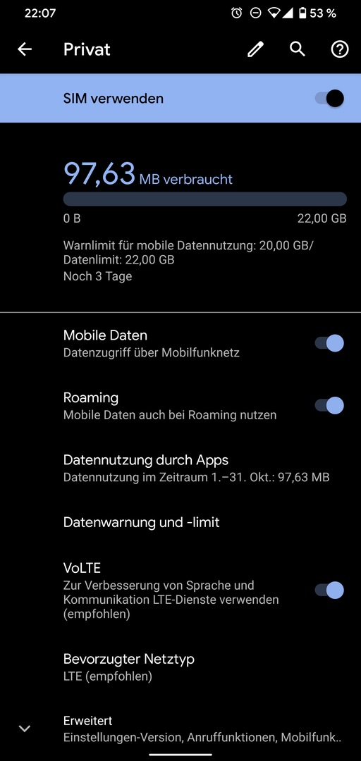

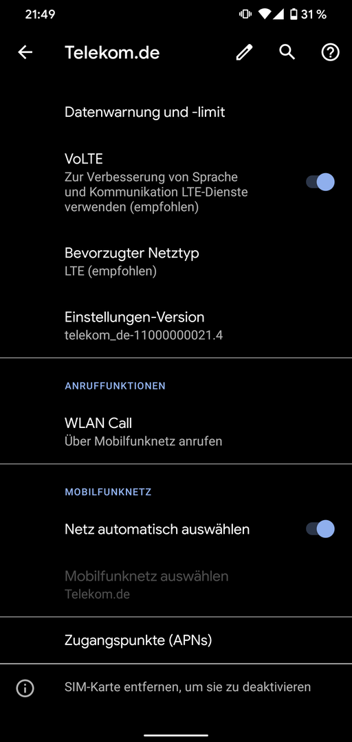

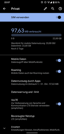

Ich glaube das mit der Deaktivierung der normalen SIM hat sich erledigt. Auch bei nur einer eingelegten normalen SIM gibts kein Deaktivieren Button...siehe die Info am unteren Rand. TOLL! 🤬 Also da erwarte ich noch eine Nachbesserung, kann doch nicht sein. Würde ja auch reichen die Telefoniedienste auf der Karte der Wahl zu deaktivieren, gibt aber keinen Button dafür. Steht aber leider auch so in den Hilfeseiten, wenn man oben rechts auf das Fragezeichen tippt. Nur das eSIM Profil kann temporär deaktiviert werden, die normale Karte dagegen nicht.
Reaktionen: framic
Hier ein Bild von der eSIM. Siehe oben den Button. Den gibt's nicht bei der NanoSIM.Screenshot_20191028-220717.png
Reaktionen: Rootuser
Ja, hatte schon mehrere Geräte mit DualSim, auch TripleSim, wo das bisher auch immer funktioniert hat für jede Karte separat. Warum man das gerade beim Pixel nicht hinbekommt ist mir unverständlich. Beim Pixel 3a/3a XL ist das laut den Hilfetexten auch so, es werden das 3a und das 4er genannt. Kann nur hoffen, dass da mal nachgebessert wird. Beim 3a ist da scheinbar leider auch nix passiert.

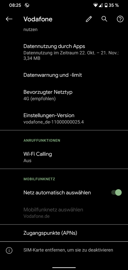

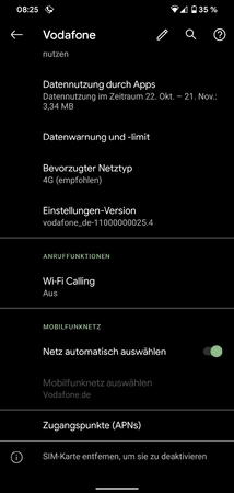

BTW und wenns auch nicht richtig zu Dual Sim passt:
Beim Mobilfunkprofil von Vodafone gibt es den Auswahlpunkt VoLTE gar nicht im Gegensatz zu euren Telekom-Profilen. Ist aber aktiv.
Seltsam, das.
Ist Providersache WIFI-Calling und VoLTE, evtl. blenden die das aus.

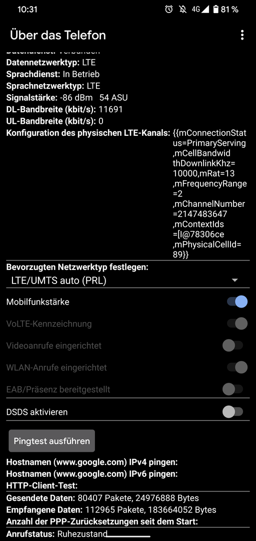

@dabistduja Volte ist mit Vodafone aber aktiv laut Telefon Infos
Reaktionen: dabistduja
