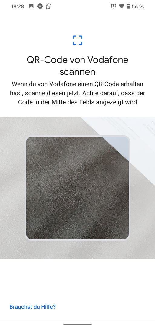

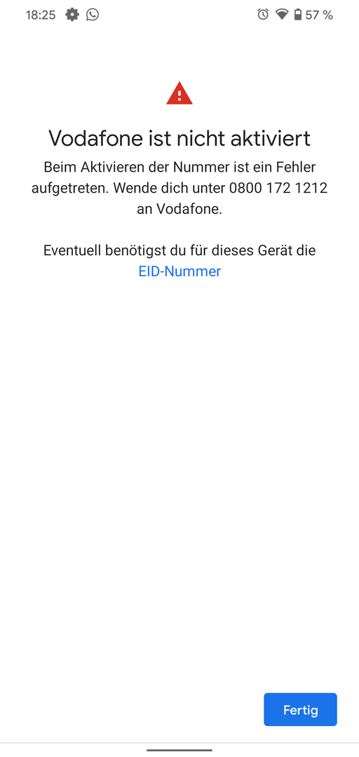

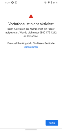

Bin heute vom P3a auf das P4 umgestiegen, leider hab ich einen Fehler gemacht und zwar die eSIM beim P3a vorab gelöscht weil ich dachte ich kann mit dem alten QR-Code von o2 die eSIM im P4 wieder aktivieren, geht leider nicht denn bei o2 muss dazu eine neue eSIM bestellt werden.
Bestellen der neuen eSIM geht natürlich, allerdings klappt das aktivieren nicht, da ein Code per SMS an die alte Nummer verschickt wird auf die ich natürlich jetzt keinen Zugriff mehr habe und der Versand des QR-Code per Post klappt auch nicht, somit bleibt mir am Montag nur der Gang zum o2 Shop :/
Weshalb ich hier aber schreibe, ich hab das P4 bei Kleinanzeigen gekauft nun ist mir aufgefallen das mein Gerät beim einrichten der eSIM (siehe unten!) nach einem Vodafone QR-Code fragt, deshalb gehe ich davon aus dass es ein Vodafone Vertrags Gerät war, denkt ihr dass es damit Probleme gibt die o2 eSIM zu aktivieren?
Mein P3a stammte nämlich aus einem Telekom Vertrag und da gab es keine spezielle Abfrage nach einem Telekom QR-Code, der von o2 funktionierte mit dem Gerät problemlos.
Die Meldung, dass ich den QR-Code von Vodafone scannen soll, kam bei meinem Winsim eSim Test ebenfalls. Hat aber dann ohne Probleme mit der Winsim eSim funktioniert. Sollte also nicht entscheidend sein. Hab mein Pixel 4 XL bei Ebay über einen Händler gekauft. Ansonsten kann ich nirgends einen Vodafone Eintrag erkennen. Aber wie gesagt, sollte auch so klappen.
