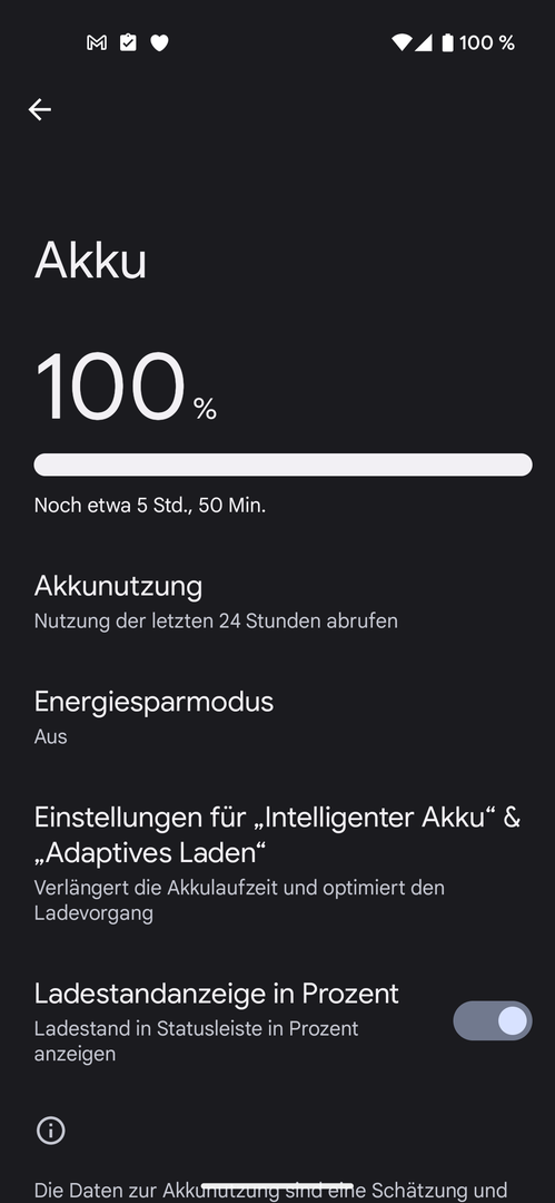

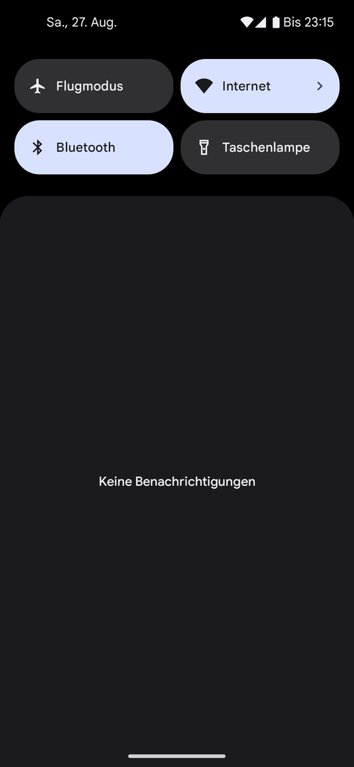

Seit, ich glaube jetzt drei Tagen, spinnt es komplett rum. Ich habe meinen Akku gerade auf 100% voll geladen und er zeigt mir an, dass er nur für 6 Stunden hält, siehe Bilder unten.
Ich habe festgestellt, das der Akku sich wenn ich das Handy mit 100% in der Hand halte innerhalb von wenigen Minuten auf 80% runter geht.

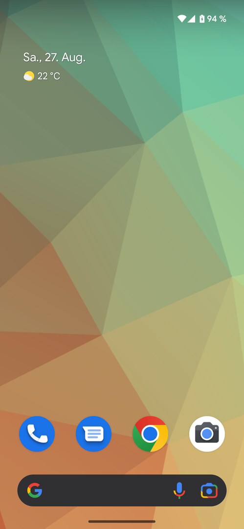

Handy hochgefahren, Akku bei 94%.

Akku geladen, Blick in die Akku Einstellungen, knapp 6 Std Laufzeit!!
