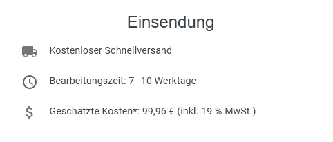

Ich habe mal aus Neugier den Google Reparaturservice angesurft und ein Problem mit der Akkulaufzeit ausgewählt.
https://store.google.com/de/magazine/repaircenter?hl=de
Das wäre für mich der Weg, aber zum Glück ist mein Akku noch okay.

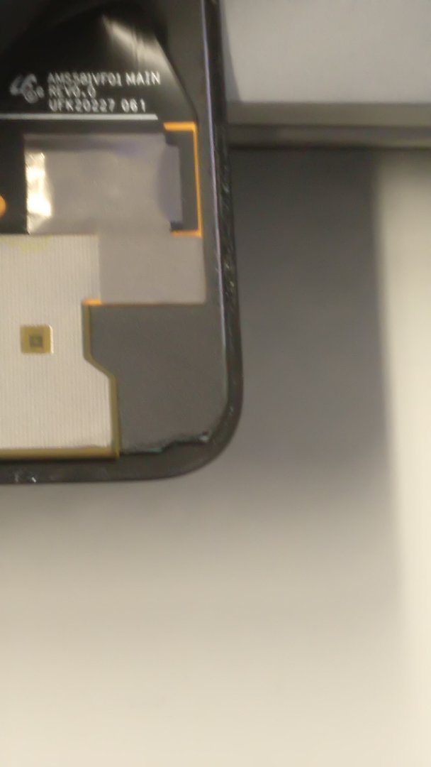

@soeschelz Tja, weiß ich auch nicht, wie gesagt, war auf den ersten Blick keine Beschädigung zu erkennen.Das der Kleber nicht stark ist kann ich aber bestätigen. Aber bei mir hat es unten ums Eck rum relativ stark gehalten und ich hatte das Plektron wahrscheinlich zu flach eingeführt. Die Flachbankabel habe ich nicht berührt, aber unten links habe ich wohl eine Ecke erwischt siehe Bild. Das war mir beim ersten Check nicht aufgefallen

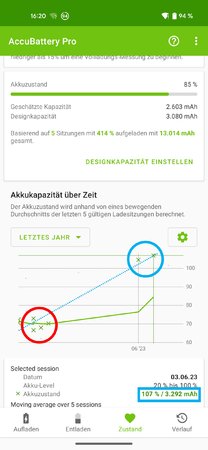

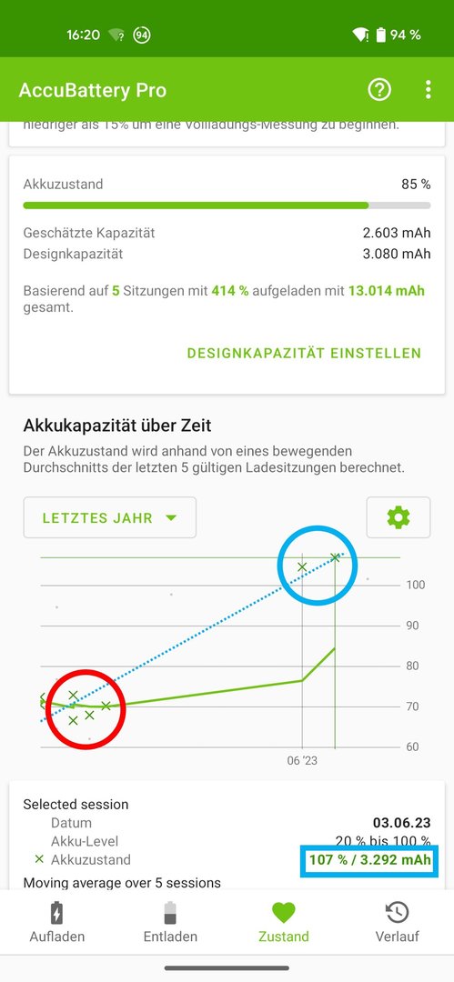

Noch für die Ende der Geschichte, hier nach dem Reparierten Pixel 4a und dem neuen Akku sieht man den Wechsel sehr deutlich (Roter Kreis --> Akku Gesundheit vor dem Wechsel, blauer Kreis --> Akku Performance danach):
Reaktionen: wolder
