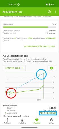

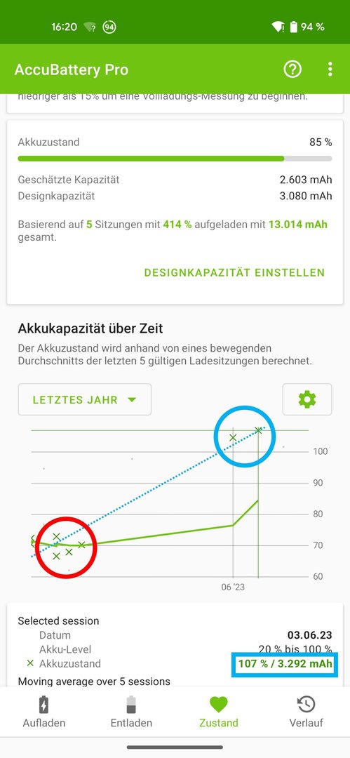

Ich hatte ja nach 2,5 Jahren nur noch rund 65% Akku Leistung (Roter Kreis) und den Akku gewechselt. Jetzt sieht es wieder so aus nach dem Wechsel (Blauer Kreis):

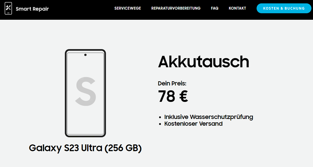

In einem Handyshop wurde mir der Wechsel des Akkus für 60 Euro angeboten.
finde ich nicht besonders günstig.
Bei Samsung kostet der Akkuwechsel bei aktuellen Geräten z.b. inkl. Wasserschutzprüfung 78 Euro.

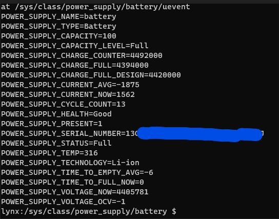

- Kann ich vorher den Status und die Kennung meines bisherigen Akkus und den des neuen vergleichen?
- Kann ich auslesen, was für ein Akku verbaut wurde?
du kannst mit adb einiges auslesen mit diesem Befehl.
Code:
adb shell cat /sys/class/power_supply/battery/uevent
(zumindest beim Pixel 7a)
das beim blauen sollte die Seriennummer des Akkus sein?
Dann sind noch die drei Zeilen POWER_SUPPLY_CHARGE_
interessant, aber nur, wenn das Gerät gerade komplett geladen ist, heißt auf 100% + mindestens 30, besser 60 Minuten am Ladegerät hängt.
Außerdem die Zeile POWER_SUPPLY_CYCLE_COUNT
So einen Screenshot kannst du ja von deinem aktuellen 4a (Akku) einmal machen und hier hochladen.
