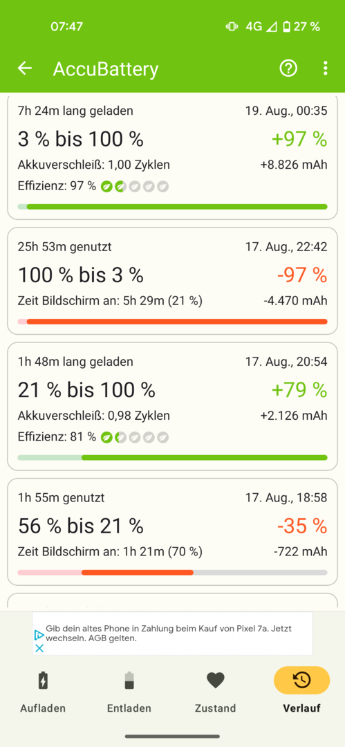

Die App Accu Battery zeigt mir einen Zustand meines 4 Jahre alten Akkus bei 147% an. Pendelt sich das noch bei einem realistischen Wert ein oder muss in der App manuell etwas korrigiert werden?
@Tobyh
welche App Version?
Screeshot von der Anzeige?
Wie sieht der letzte große Ladevorgang (ca. <10% bis 100%) aus wenn du die Sitzung im Verlaufs Tab antippst und dann davon einen kompletten Screenshot erstellst?
Wie lange ist die App schon installiert?
Ist das Gerät überhaupt richtig erkannt worden?
Wahrscheinlich ist einfach ne falsche ursprüngliche Kapazität eingetragen
