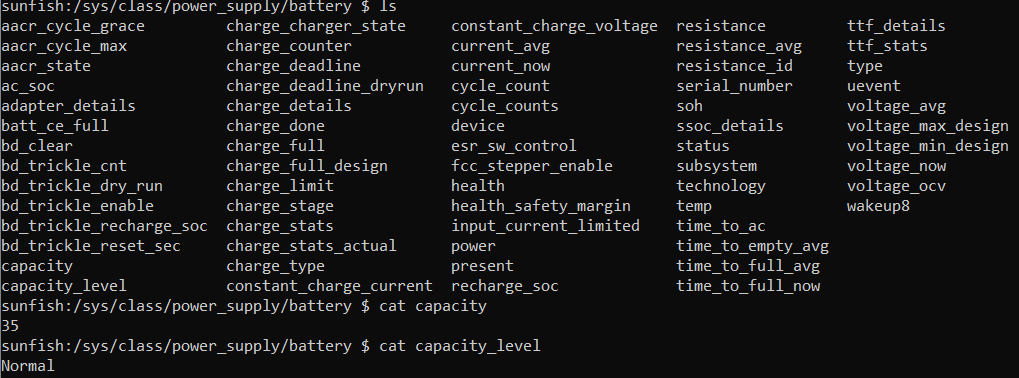

Letztens bin ich über den Beitrag gestolpert, dass man per ADB die Ladezyklen und verbliebene Akkukapazität auslesen kann:
Pixel 5 Akku: Kapazität, Laufzeit, Erfahrungswerte und mehr!
Ich war neugierig, Ergebnis:
Anzahl der Ladezyklen: 450
Kapazität: 2680 mAh 😳
Das wollte ich nicht glauben.
Vorgestern Abend das Telefon so lange angelassen, bis es mit leerem Akku abgeschaltet hat.
Dann über Nacht auf 100% geladen.
Bin gestern über den ganzen Tag gekommen, Nachts im Flugmodus und heute um 15 Uhr hatte ich noch 15%
Nochmal mit ADB ausgelesen, nun wird die Kapazität mit 2818 mAh angegeben.

Der Wert in "charge_full" sagt vllt nur aus, wie viel Kapazität geladen wurde?
Logisch, dass dort weniger drin stehen, wenn ich denn Akku immer nur von 20% auf 95% lade 😜
Wenn ich jetzt ein paar Tage von 0 auf 100% laden würde, wird es bestimmt noch mehr.

Wie immer ist wichtig zu wissen, was ein Wert genau aussagt. Von daher ist deine Feststellung wichtig für die Interpretation und ein Programm wie AccuBattery, das den Verlauf kontinuierlich beobachten kann, wahrscheinlich genauer.
Von daher Danke für dein Experiment, mögen es viele lesen. Praktisch bin ich froh, dass man charge_full nicht direkt irgendwo sehen kann.
Reaktionen: Chefingenieur
Ich glaube nicht, dass der Wert aussagt, wieviel geladen wurde. Dann müsste er ja noch deutlich niedriger sein.
Das Problem mit Werten den Akku betreffend ist, dass man sie nicht direkt messen kann. Z.B. SoC... das muss immer aus anderen Messgrößen abgeleitet werden. Das sind also alles mehr oder weniger aufwendige Modelle, die mehr oder weniger gut gefittet sind.

@Chefingenieur
Gibt es in dem Verzeichnis auch noch einen Wert für den aktuellen Füllstand des Akkus in mA?
Das gibt es da alles
Capacity ist der Ladezustand in Prozent

@Chefingenieur
und charge_counter der aktuelle Füllstand in mA?
Bei aktuell 25% Akku werden da 829110 ausgegeben.

@Chefingenieur
Passt das mit 829 mAh für 25% Akku?
