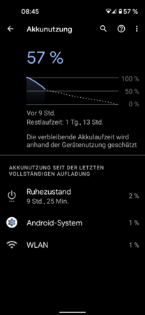

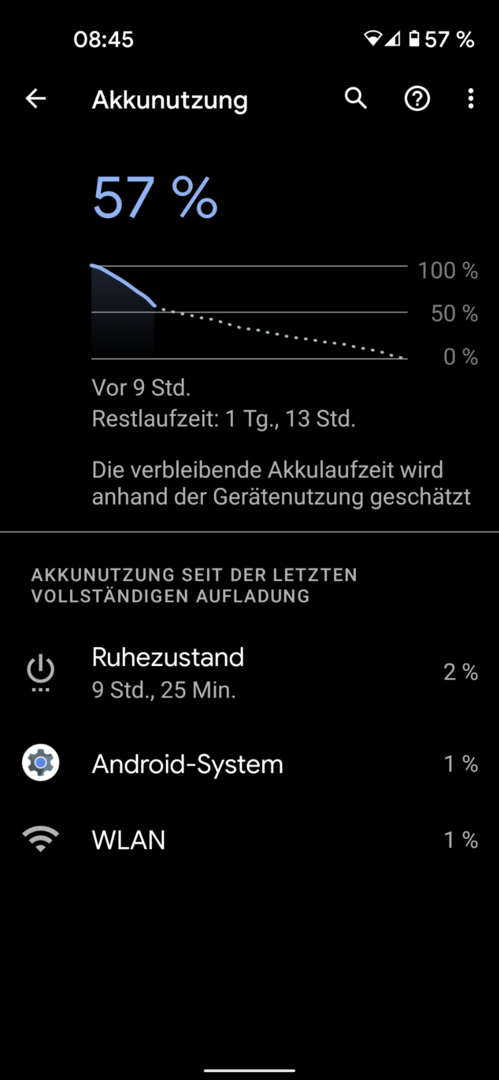

Das Pixel 4a verliert alle paar Tage über nacht sehrviel Strom. Gestern abends geladen und über Nacht nicht angefasst. Heute morgen dann 57% Akku scheint mir eher nicht normal. Hat jemand eine Idee was das sein könnte?
Hallo Flaps15,
diesen Effekt kann ich bestätigen. Alle 2-3 Wochen verliert das 4a bei mir über Nacht ohne erkennbaren Grund ca. 25-30%, normal ist 4-6%. Es gibt scheinbar keinen Zusammenhang mit Updates oder einem erhöhten Datenverbrauch bestimmter Apps. Ich mache dann vorsichtshalber immer einen Neustart, dann ist der Verbrauch wieder für einige Zeit normal.
Ich wäre jedoch auch stark daran interessiert zu wissen, was da im Hintergrund passiert.

@Flaps15 @Dedl43
Hab das selbe Phänomen heute Nacht auch gehabt.
Mit 96% das Smartphone gestern Abend im Wohnzimmer gelassen und morgens zur Arbeit dann mit 79% eingesteckt 😄
