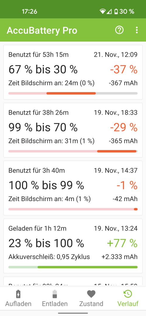

Ich habe ein neues Pixel 4a seit Anfang August - also fast exakt seit 4 Monaten im Einsatz. Ich bin ein 0815 User mit Whatsapp, surfen, Mails, Kalender und je nach Bedarf auch mal google maps. Ich bin auch einen kleinen Akkuwahn und achte penibelst darauf das Handy nicht über 80% (meist sogar 70) und unter 30% kommen zu lassen. Auch werden natürlich kurze Ladezyklen vermieden. Ergo lade ich in 99% der Fälle mein Handy von 30 % auf 70% auf und nutze auch nicht die Schnellladefunktion.
Jetzt zu meiner Frage: Ich nutze schon sehr lange die Akkubattery-App und bin bei meinem Pixel etwas über die "Gesundheit" überrascht. Insbesondere im Vergleich zu den Werten die hier gepostet werden. Gestartet bin ich mit 94% und mittlerweile habe ich in der kurzen Zeit nur noch 89%. Das erscheint mir merkwürdig... Was denkt ihr?
Ich habe meins seit Release und lade es meist über Nacht voll auf. Auch hängt es bei jeder Autofahrt am USB Stecker zwecks Android Auto und wird da auch immer auf 100% geladen bzw wenn die Fahrt nur 20 Minuten dauert eben nur für 20 Minuten geladen und ich habe noch keinen Rückgang der Kapazität bemerkt.
@Hotpown
Womöglich kann die App die Akkugesundheit gar nicht richtig beurteilen wenn du nie auf 100% lädst
@Hotpown Deswegen halte ich nicht viel von AccuBattery (Pro). Die App ermittelt die Kapazität ja rein per Software, das kann einfach nicht genau sein. Die App wiegt die einen User in einer falschen Sicherheit, dass der Akku noch die volle Kapazität hat und die Anderen bringt es zur Verzweiflung, weil es in kurzer Zeit einen vermeintlich hohen Akkuverschleiß anzeigt.
Bei einem Smartphone gibt es einfach fast keine Möglichkeit das tatsächliche Battery Wear Level herauszufinden, dafür müsste man nämlich eigentlich direkt am Akku messen.
Ich halte übrigens gar nichts von "Akku Voodoo", schon seit es Lithium Ionen/ Polymer Akkus gibt lade ich einfach wann ich es brauche und so weit wie möglich, in der Regel in der Nacht von X auf 100%. Hatte noch nie Probleme damit, dass die Akkukapazität schneller als normal nachgelassen hätte. In der Regel haben heutzutage die Akkus ja genug Sicherungen drin (es wird nie auf die physischen 100% geladen und auch nicht auf absolut 0% entladen).
Das Einzige was ich beim regelmäßigen Laden vermeide ist das Schnellladen, aber nicht unbedingt weil ich Bedenken habe, sondern weil meine Steckerleiste am Bett USB-Ports hat und die "nur" mit 10 Watt laden. Aber wenn es schnell gehen muss, dann hänge ich es auch an eins meiner 65 Watt PD-Netzteile.
@Chefingenieur : das habe ich auch schon gedacht und mehrmals in größeren Abständen auch voll auf 100% geladen. Hat keinen Unterschied gegeben.
@soeschelz : Ich befürchte halt auch, dass es leider viel zu ungenau ist und deshalb die Range um die wahre Kapazität viel zu groß ist. Ich habe auch mal einen Artikel gelesen wo verglichen wurde, wie groß der Unterschied bei unterschiedlichen Ladeverhalten ist.
a) wenn man ein Smartphone lädt wie es 99% der Menschen machen (also meist bis 100%) und oft auch Akkustände <15 %
b) wenn man sich ständig im Komfortbereich des Akkus (30-70%) aufhält.
Der Unterschied ist messbar und die Akkukapazität ist bei b) nach Zeit x länger. Allerdings ist der Unterschied für den Alltag marginal und man "gewinnt" nur wenige Tage oder Wochen bis zum Akkutausch.
Fazit war also das, was man auch mit gesundem Menschenverstand macht: Akku laden so wie man es braucht ohne sich einzuschränken und auf Extreme wie ständig auf 0% gehen oder auf Laden bei extremen Temperaturen verzichten.
