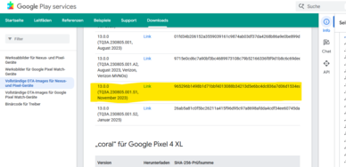

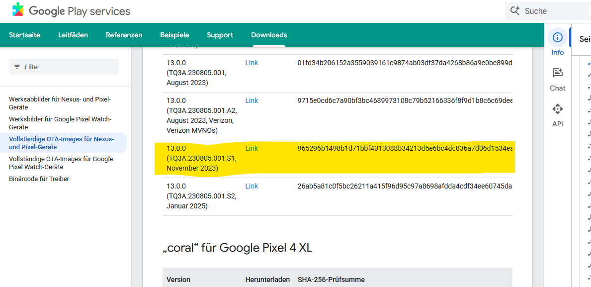

Ist es möglich, per adb sideload auf die vorherige Systemversion vom November 2023 zu kommen?
Vollständige OTA-Images für Nexus- und Pixel-Geräte | Google Play services | Google for Developers
Hätte ich das vorher gewusst, dann hätte ich mir im November kein Pixel 8 gekauft...
Für 14€ Versand einen neuen Akku und das Teil hält noch 2 Jahre...
Besser geht's nicht...
Reaktionen: seb801
Ja, hier kannst du das OTA-File vom November '23 runterladen und installieren.
EDIT: Lt. Screenshot hast du es ja schon gefunden, hatte ich übersehen
Reaktionen: ThomasSc
