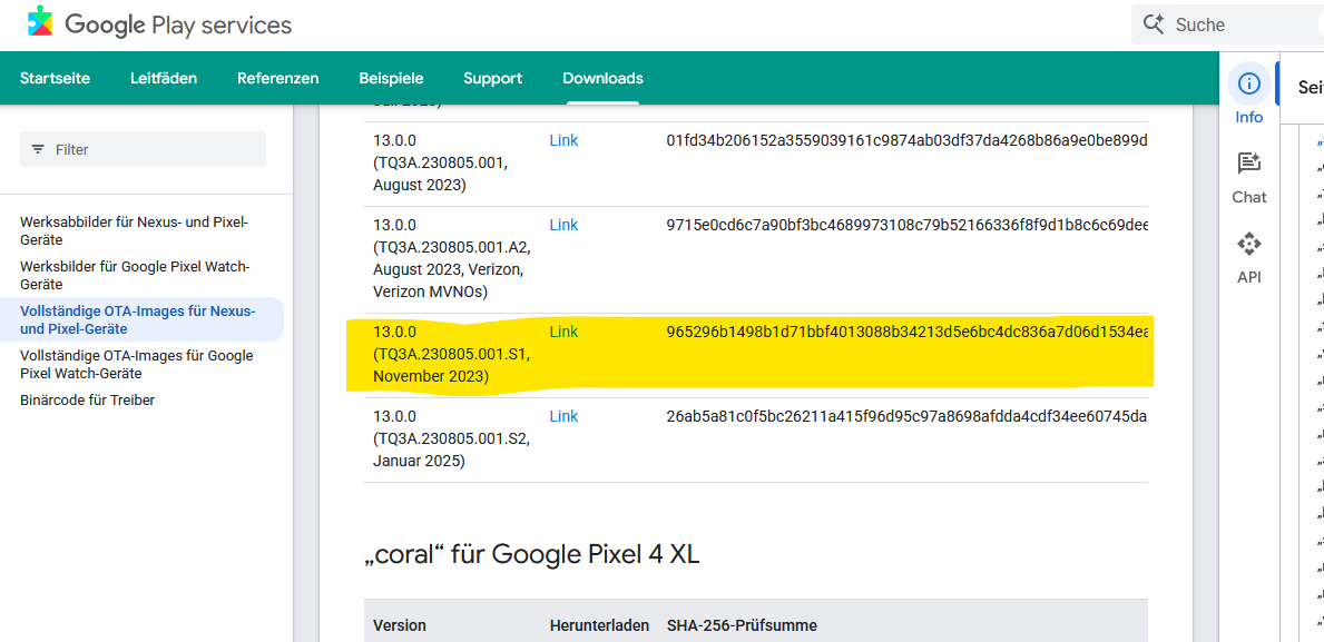

Ist es möglich, per adb sideload auf die vorherige Systemversion vom November 2023 zu kommen?
Vollständige OTA-Images für Nexus- und Pixel-Geräte | Google Play services | Google for Developers

Ein Umweg auf custom rom, dann müsste downgrade sicher funktionieren.
ThomasSc schrieb:
adb sideload, Downgrade funktioniert nicht!
Lies einfach mal im XDA-Forum nach, wie das Flashen einer Firmware funktioniert. (Und Gustic redet natürlich Quatsch, man muss keinerlei Custom ROMs dabei involvieren, sondern kann direkt die gewünschte Firmware flashen. Sichern wichtiger Daten vorher nicht vergessen.)
Quatsch?? Quatsch ist was anderes. Wenn es jemand so nicht geschafft hat, wäre das halt eine Alternative und kein Quatsch!
