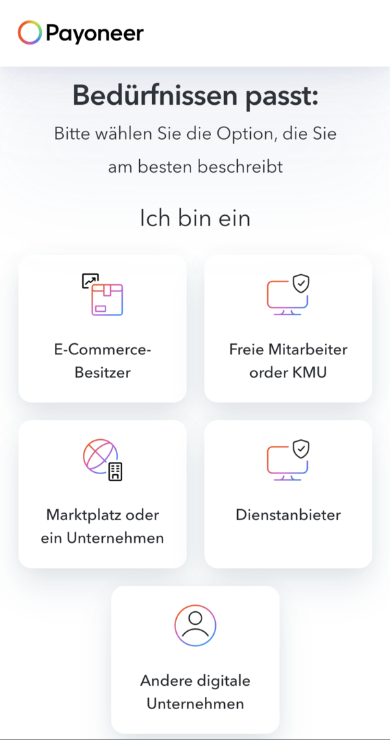

Werde auch die 50 Euro nicht beantragen, da ich dafür bei payoneer ein Konto einrichten müsste - darauf hab ich keinen Bock.
Muss man wirklich ein Konto bei Payoneer eröffnen, um an seine 50 USD (Gegenwert in €) zu kommen? Auf deren Website sehe ich allerdings nur Kontoeröffnungsoptionen für Unternehmen/Selbstständige. Wie passt das zusammen?
So wurde mir es beim letzten Schritt bei der Abwicklung gemeldet. Der Betrag würde auf solch ein Konto erstattet.. Ich warte jetzt mal ab, was noch kommt.. Irgendeine Mail diesbezüglich mit der Auszahlung müsste ja noch kommen..

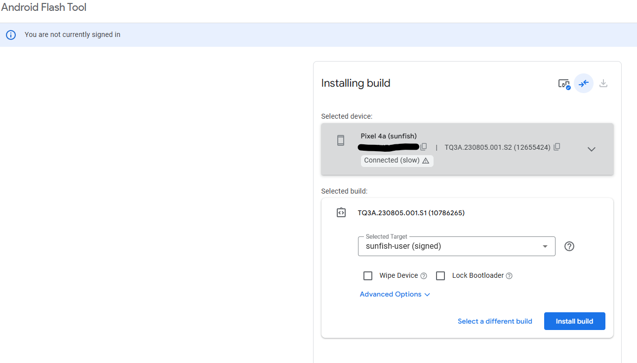

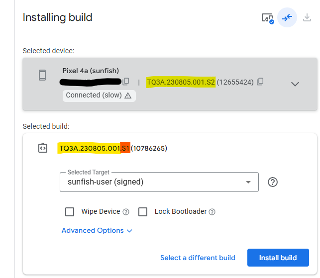

Kannst du vielleicht kurz Hilfestellung geben? Hab schon zig Jahre nichts mehr geflasht und mein Pixel 4a immer nur OTA updated.
Ich will nur einen Rollback auf die letzte Version vor dem Update:
was zieh ich genau und flashen kann ich über diese Website auf Chrome Basis?
Welche Daten muss ich denn sichern? Wiped der Downgrade mit den internen Speicher (Bilder, Musik ec)? Hab noch nie bei einem OTA irgendwas gesichert vorher...
Zur Info.
Ich habe den Downgrade abgebrochen und mir einen neuen Akku bestellt.
Ich will sehen, was passiert, wenn ein neuer Akku verbaut ist.
Zu deinen Fragen.
Zuerst die Daten vom Pixel 4a sichern.
Einstellungen -> System -> Sicherung.
Hier stellst du ein, was auf deinem Google Account gesichert werden soll.
Diese Daten kannst du nach dem Flashen des Pixel 4a wieder einspielen.
Zusätzlich sicherst du alle Daten die noch auf dem Pixel 4a sind, auf z.B. den PC.
Zum Flashen.
Halte dich genau an die Anweisungen die dir das Android Flash Tool gibt.
Evtl. noch die SIM-Karte entfernen.
Zur Auswahl des Images wählst du 001.S1, dann kommt das TQ3A.230805.001.S1
Wenn du dann auf "Install build" klickst wird das flashen gestartet und alle Daten auf dem Pixel 4a gelöscht.
Nach dem Reboot hast du das Pixel 4a auf den Stand vom November 2023 gebracht.
Nach dem Reboot gehst du gleich zu den Entwickleroptionen und deaktivierst "Automatische Systemupdates".
Viel Erfolg.
