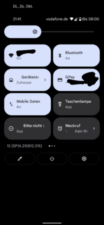

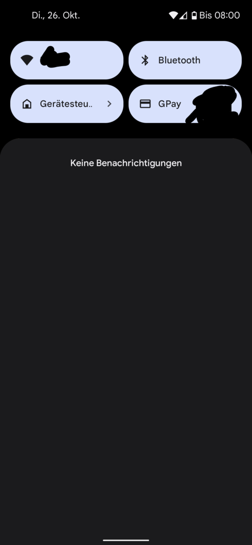

@bumi Es hat funktioniert 👍Separater WLAN-Toggle ist wieder da! Vielen Dank für den Tipp.
Noch als Tipp: Wenn man "cell" hinten dranhängt, kommt auch der "Mobile Daten" Toggle separat dazu wieder. Also:
Code:
adb shell
settings put secure sysui_qs_tiles "$(settings get secure sysui_qs_tiles),wifi,cell"
Reaktionen: noergli, Denowa, NDausTue und 3 andere
Ich selbst hab A12 noch immer nicht drauf, u.a. deswegen.
Kannst du mal einen Screenshot posten, wie das ganze nun mit separatem WLAN und Mobile ausschaut, sowohl mit Quicksettings wie auch mit "extended" Quicksettings, also komplett heruntergezogener Leiste?
Reaktionen: LoFi

@bumi So sieht es nun aus.
Reaktionen: bumi
