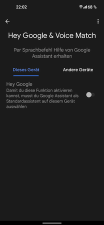

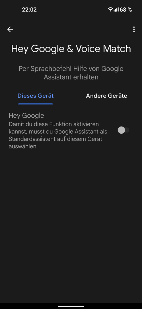

Funktioniert bei euch der Google Assistant ? Bei mir ist die Option ausgegraut.....Hat jemand neun Tip ?
Gruss
Läuft bei mir. Wo genau ist die ausgegraut? 😊
In der Google home App. Lässt sich auch nicht aktivieren Screenshot_20220724-220220_Google.pngScreenshot_20220724-220220_Google.png
Hast du ein Update gemacht, von A11 nach A12 oder hast du LOS komplett neu Installiert?
Ich bin von Proton gewechselt. Recovery von Linage per Adb ,Factory Reset und dann ganz normal Linage installiert.
Meinst Du ich sollte erstmal das Stock Rom flashen ?
Nicht unbedingt, ich kann mir nur denken das es an den GApps liegt. Hast du die von MindtheGApps genommen?
Jepp, genau die.....
Mh dann würde mir nur noch einfallen, dass die Google Assist App fehlt. Such die mal im Store.
