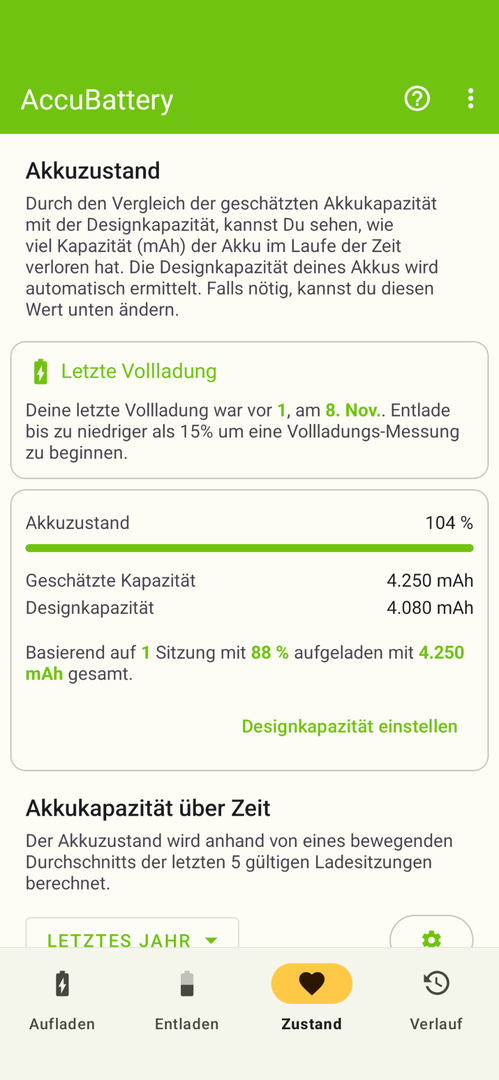

Na da bin ich mal gespannt. Mein Pixel 8 hatte mit Kauf demgemäß bereits nur noch 98%. 1000044725.png
Eine Schätzung nach 1 vollen Zyklus ist ziemlicher Unsinn. Je mehr volle Zyklen, desto realistischer ist die Schätzung.
Am Ende bleibt es aber doch nur eine Schätzung die nicht sehr genau ist.
Reaktionen: Naute

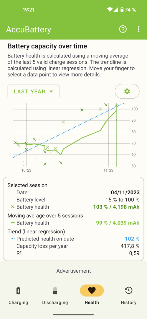

Ich war anfangs auch sehr skeptisch über die Aussagekraft von solchen Apps und natürlich gibt es auch deutliche Schwankungen. Allerdings bestätigt die Messung auch meine subjektive Wahrnehmung von der deutlich verbesserten Laufzeit. Das größte Problem ist jetzt unter 15% Akku zu kommen, damit eine solche Messung überhaupt machen kann :D .
Aktuell hab ich noch 75% Akku nach einem Tag und mit 1h SOT. Davor wäre das unvorstellbar gewesen.
In meinem Diagramm sieht man auch deutlich, zu welchem Zeitpunkt ich den Akku getauscht habe:
ACCUBATTERY ist bezüglich der Aussage des Akkuzustands leider sehr ungenau und ein Hauptproblem, was viele vergessen (das habe ich auch schonmal irgendwann hier erwähnt): Wenn der Akku beim Aufladen 100% erreicht hat, hat er die 100% real NICHT erreicht!
Das kann man dann nämlich schön und relativ akkurat mit Accubattery auslesen, wieviele mAh wirklich aktuell aufgeladen worden sind.
Bei meinem neuen Pixel 5 waren bei 100% immer nur 3800mAh aufgeladen und es dauerte noch mindestens 30 weitere Minuten, bis der Akku wirklich voll war. So dauert ein wirklich vollständiges Aufladen auch gerne mal 2,5 Stunden oder länger. Je nachdem ab welchem niedrigen Akkustand man auflädt.
Ich vermute, dass Google dies als Schutzmechanismus eingebaut hat, damit viele User den Akku nicht ständig überladen. Somit erscheint die 100% Anzeige früher als sie eigentlich sollte. Vielleicht ist das generell bei allen Herstellern so?!
Wenn der Akku wirklich real zu 100% aufgeladen worden ist, sprich: mindestens 4000mAh...dann werdet ihr merken, dass die 100% auch sehr lange stehen bleibt. Zumindest viel länger als alle anderen Prozentanzeigen.
