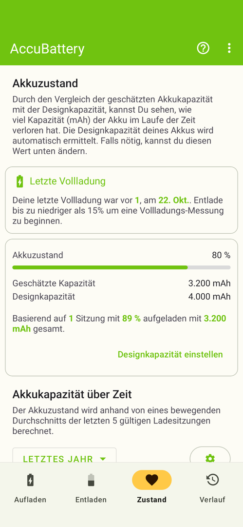

Mir ging das gefühlt ständige (unregelmäßige zwischen-) Laden die letzten Wochen im Urlaub auf den Zeiger und dachte, der Akku wäre nun langsam dahin.
Jetzt daheim habe ich 4h DOT bei knapp 24h vom Strom. Ohne BT und GPS. 2h unterwegs ohne WLAN.
Nun überlege ich, ob ich den Akku wirklich schon tauschen lasse. Zumal ich eigentlich aufs 8er umsteigen will. Aber mein Kopf kommt nicht vom 5er los. 😅

Ich hab auch schon mit dem Gedanken eines Akkuwechsels gespielt. Mein P5 pendelt auch so bei 77-82% Akku herum. Aber ich komme mit meinem Nutzungsverhalten auf etwa 1,5d und damit kann ich sher gut leben.
Wobei die 2d Laufzeit schon verlockend wären! :1f602:
Wenn neues Pixel, dann P8Pro weil a) Tele-Linse, b) 7 Jahre Support. Aber alles was das P5 hat, das will ich so! So lange es läuft bleibt es - evtl dann mit neuem Akku. :D
